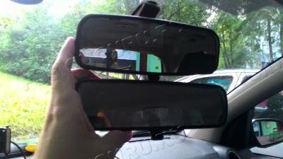

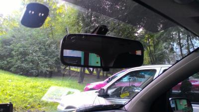

Сегодня столкнулся с такой же проблемой, протирал лобовое и сдуру задел зеркало, оно отвалилось.
Осмотрел его, смотрю направляющее лопнуло. Почитал форум, тоже решил от 2108 поставить.
Цена вопроса 130 рублей. на всякий случай кому надо артикул 21080-8201008-00.
Встало как родное, даже ничего допиливать напильником не надо было.
и зеркало в сравнение с родным
