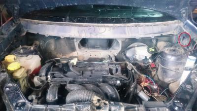

SotM писал(а):Я обнаружил что и у меня на машине есть такой нюанс.
С правой стороны есть пластиковый кронштейн по которому воду с жабо стекает в крыло, а с левой стороны его нет.
У всех так? Или у меня просто-то чего-то не хватает?
Опа, во дела чудные у форда, дырка есть в крыле, а пласстмаски нет :crazy:

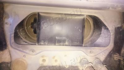

2. Со снятым жабо, хороший доступ к "торчкам" (выводам под шланги) салонной печки, можно промыть внутри радиатор печки водичкой с лимонной кислотой будет ;)
3. Ну расскажите мне что ли, кто делал Шумку пластика жабо и моторного щита.
Как чего там делать ;)
Я пока вижу, что вся проблема в пластике этом, он тонкий, его надо катать очень плотно и толсто.
А основная проблема печка, то есть на картинке видно, снимаешь пластик и сразу на тебе печка и заслонки рециркуляции.
То есть это место основного шума в салон, и как это лечить :( я в печали от увиденного.

SAnat писал(а):Опа, во дела чудные у форда, дырка есть в крыле, а пласстмаски нет :crazy:
А я думал это я один такой.
Третьим возьмете? Тоже как после ремонта собирал все до кучи, не мог долго прорубить, КУДА стекает вода с левого дворника, если в крыло левое ничего не вставлено? Налил воды в жабо, глядь - а течет-то тупо под дворником на разъемы АБС! :weep:
Звоню знакомому, он открыл капот, налил воды и тоже офигел: на АБС всё... Потом Каспер успокоил: везде так.
По факту, под левым дворником надрез в пластике жабо - туда вся вода и стекает, четко на разъемы АБС. Красавцы, блин. :mad:

Randall писал(а): а течет-то тупо под дворником на разъемы АБС! :weep:
В свое время залил герметиком пистоны крепежные(когда у лобовухи заделывал) так и не не было проблем с АБС-ом......
