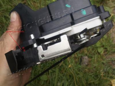

Grif-5 писал(а):Уважаемые гуру, подскажите как добраться до разъема в замке двери. У меня проблема. Пассажирская дверь запирается от ЦЗ, но не отпирается с него. Только вручную изнутри. Выяснил, что дело в замке. Привод срабатывает от прямого 12В, про подаче обратного - ничего. Звоню обмотку в запертом состоянии - обрыв. Похоже какой-то проводок внутри замка разрывается. Как разобрать эту штуковину. Всю дверь разворотил, чтобы достать замок, но сам замок вскрыть не могу. Винты раскрутил, но не дает раскрыть. Там какой-то узкий шлейф натягивается, когда пытаюсь рассоединить части замка. Боюсь разорвать. Такая досада, пол дня потратил, чтобы добраться и без пользы. Может кто сталкивался? Буду признателен за совет. Фото прилагаю.....
Похоже такая же проблема. Поставил замок водительской двери с разборки. Машина закрывается нормально, но водительская дверь открывается только ключом.
Подскажите, пожалуйста, насчет диода между 2-м и 4-м контактом в замке. Где удобнее всего его поставить (чувствую, что без еще одной разборки двери не обойтись, но мало ли:)) и как его поставить относительно этих контактов (ведь возможно два варианта:))?

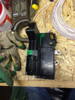

#137 Сообщение *Casper* » 04 янв 2018, 10:22
Сфотай разъём замка, если там длок, то хватит диода Шоттки и разбирать такой замок опасно

#138 Сообщение Dimasique » 04 янв 2018, 12:47
- есть только такое фото. Повезло, что сфоткал перед установкой. Но разъем вроде видно и вроде видно, что есть 4-я нога. Жалко фотки старого замка нет, он в гараже, а туда сейчас не проехать. У меня кстати фиеста, если что, но вроде разницы нет.
Сообщения: 42242
#139 Сообщение *Casper* » 04 янв 2018, 12:58
Ну вот. Дулоковый попался. Где вы их достаете то.
Вроде со второго пина катодом к 4 поставить диод шотки и будет щелкать как простой

#140 Сообщение Dimasique » 04 янв 2018, 13:04
*Casper* писал(а):Ну вот. Дулоковый попался. Где вы их достаете то.
на разборке:)
*Casper* писал(а):Вроде со второго пина катодом к 4 поставить диод шотки и будет щелкать как простой
Спасибо огромное, буду пробовать.
Там в разъеме, который с проводами, вроде бы нет провода и контакта для 4-й ноги. Выходит все равно придется как-то внутрь замка лезть. Или есть варианты проще?
