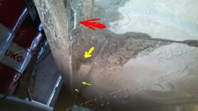

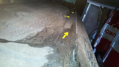

А после последних дождей течь усилилась. Течет на пассажирский коврик из-под пластикового порога. Поднял порог и там следующая картина.
Течет судя по всему из этого отверстия, оно предназначено для крепежа пластикового порога, заглушить нельзя .

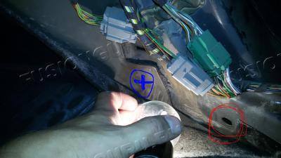

Ниже его есть еще круглое отверстие , на фото не видно , под шумкой, обозначено синим крестиком, оно заглушено резиновой пробкой , и еше одно дальше по порогу , ничем не закрытое, шумка вокруг него мокрая, по видимому тоже вода проходит.
Что примечательно со стороны водителя это отверстие закрыто скотчем.
Я решил сделать так же и замазал его герметиком , а поверх толстой лентой ПВХ.
Но как не допустить протечки через прямоугольное отверстие ? И собственно как туда вообще вода попадает ?
Течет когда проезжаешь по большим лужам, когда просто сверху льет , не течет.
То есть загоняет воду снизу или где то через боковины.
Тут на форуме писали , что надо прочищать дренажные отверстия в порогах, но я их не могу найти где они есть ? У меня есть ряд отверстий вдоль всего порога снизу , но они заглушены резиновыми пробками. Вот они желтыми стрелками обозначены , про них речь ?

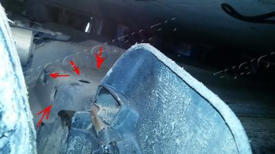

И еще меня смущают большие отверстия на низу передних арок , возможно ли что воду загоняет через них ?
Кто что может подсказать по этому поводу ?

У меня такая Байда была на водительском месте, думал тоже через щель какую-то залетает, лечится просто, с снаружи на поргах есть отверстия спереди и сзади, примерно там где домкрат ставишь' прочисти их, это каналы для стока воды с порогов, если забиты вода верхом идёт.
Добавлено спустя 2 часа 9 минут 7 секунд:
Пробки не трогай, аканалы на 3 картинке видно, снизу. На ребре порога. Такие прямоугольные,отверткой прочисти.

То есть вот это углубление , с красной стрелкой ,должно быть сквозным отверстием ?
А что по поводу этих отверстий ? глушить или не стоит ?
Спереди по центру это брызговик , а справа ,отсвечивает белым, колесо переднее , для ясности так сказать, а то темно в гараже плохо снимать.

Да оно, их 2 с каждой стороны.про отверстия род брызговико, я их не трогал, вода и так сходит. Они как продувка, я так думаю.

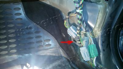

У меня была такая же ситуация. После дождя, луж , мойки - было болото под ковриком пассажирским . Облазил все пороги , все тех отверстия проклел обмазал герметиком, чистил и без того не грязные сливные отверстия везде где можно...а проблема осталась. Потом приехал на дачу , разобрал пол салона отогул шумку итд ... и начал мыть машину и поливать в сливные отверстия воду. И в итоге выяснил что есть довольно большое отверстие закрытое вырезанным на заводе паралоном(вспененым материалом) в районе кнопки оставновки подачи топлива (желтая за бордачком в ногах у пассажира). И эта заглушка банально сгнила вымокла и перестала выполнять свою роль ,в итоге взял вырезеал новую обильно засиликонил края этого отвертсия и вставил на положенное место , и сверху так же покрыл силиконом швы итд. Проблем нет уже года 4. Позже если нужно выложу фото.
