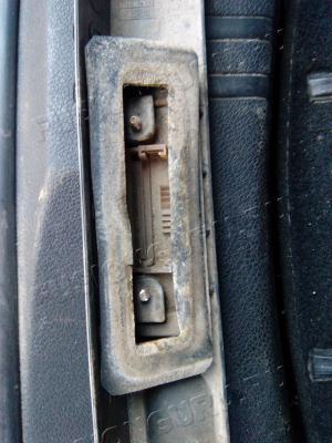

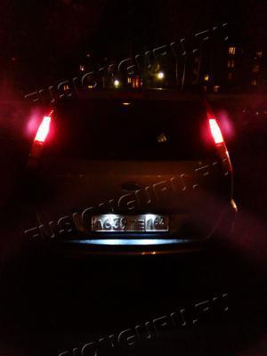

Re: Плафоны освещения гос номера
Столкнулся с данной проблемой .
в магазине оригинальный плафон 250р. и диодная лампа 100р.
и никакого колхоза.
покупал в СПб, хасанский авторынок.
и никакого колхоза.

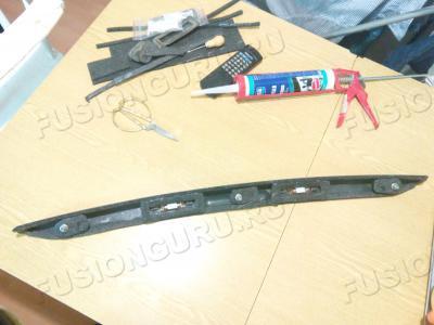

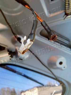

Добрался посмотреть какая подсветка номера мне от прошлого хозяина досталась.
Зрелище печальное:
Контакты были замотаны изолентой и уложены внутрь двери, под изолентой это:

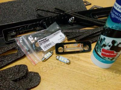

Пошёл по описанному ранее в этой ветке пути: сделал прокладки из вспененного полиэтилена, посадил их на герметик.
Фонари поставил польские Polcar 3212959E, обошлись в 454 рубля за оба, и светодиодные лампы известной фирмы noname по 60 рублей за штуку.
Место, где у всех гниют контакты я тоже герметиком залил. Получилось эдакое:
При установке самодельная прокладка по верхнему краю накладки мешала, я её подрезал на угол.
Ставил на место утром. Было облачно. Потом на весь день зарядил дождь — самое то для проверки в боевых условиях. Вечером посмотрел, оба плафона сухие.
Надеюсь, вопрос с подсветкой номера теперь закрыт.

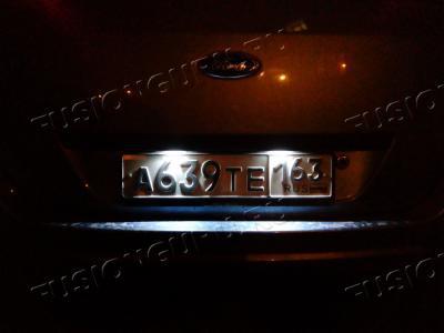

Результат (общий план):
Результат (крупный план):
Зрелище печальное:
