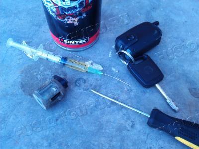

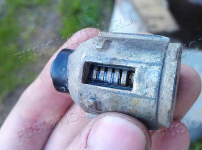

Столкнулся с проблемой замерзания замка б/бака. На разборку не решился,профилактику проводил так: вынул замок из лючка. (Фото есть у fidel1970 в теме про разборку замка). Пробрызгал WD-40, дал откиснуть минут 10,разработал ключом. Затем налил уайт-спирита в пластиковую бутылку бросил туда замок в сборе и делал "шейк" минут 15:) Сколько из него вылезло ошметков! Вытащил покрутил еще ключом-повторил еще раз взбалтывание. Затем продул,высушил. В снятом состоянии пролил силиконовой смазкой,а заодно и уплотнители дверей промазал:) и установил на место. Проверил в -20, открывается плавно,без усилий.
