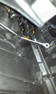

Вуаля:
и еще там есть резиновый коврик средней жесткости закрывающий дальнюю стенку и днище.
Сорри за фото, вот такие фотки делает Асер ф1 :(

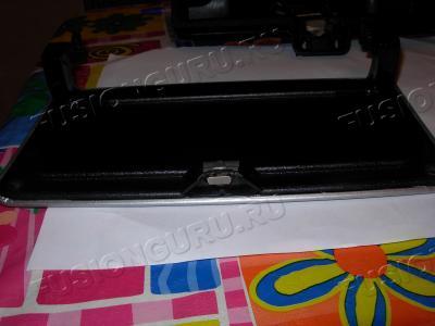

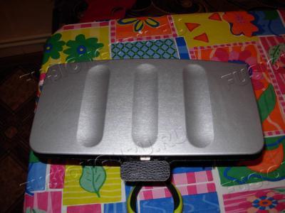

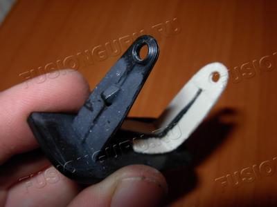

Сломалась кнопка бардачка. Подшаманил куском от пластикового подоконника
Функционировало недолго. Следом сломались две петельки, которые держали металлический стержень с пружиной. Цена нового бардачка меня не вдохновила на его покупку, поэтому сделал следующее:

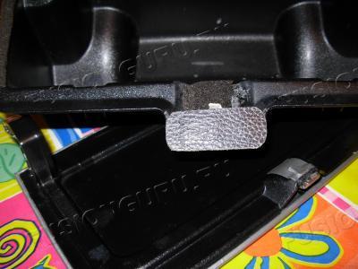

Взял несколько кусочков магнита (спасибо fidel1970 за идею) из старого жесткого диска, приклеил их на бардачок и крышку
Кнопку убрал, на ее место наклеил кусок кожи
Заодно обтянул облезлую крышку серой пленкой (получилось не очень красиво, с волдырями, делал первый раз такое)
Поставил бардачок на место. Вроде держится, на кочках не открывается. Инстинктивно иногда пытаюсь нажать на кнопку - а нет ее.

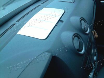

Я решил совсем снять крышку
Посмотрим как будет выглядеть

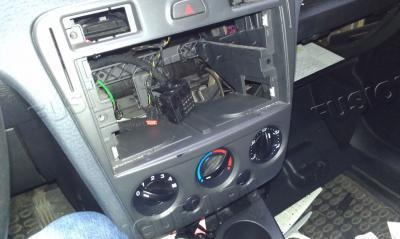

Извиняюсь что не по теме спрашиваю, но не нашел подходящую. Пытался снять центральную рамку панели управления печкой. Не дает снять тросик выбора температуры (крутилка по центру), подскажите пожалуйста как его снять?
