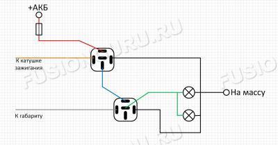

#233 Сообщение *Casper* » 19 сен 2012, 11:31
Штатные провода работают так, как задумал производитель. В комплекте с ДХО есть блок управления и схема подключения.
Если тупо лампы, то берется обычное пятиконтактное автомобильное реле, на НЗ линию вешаются лампы с питанием от зажигания, а сама реле параллельно лампе габаритов.
psv
Сообщения: 14
Зарегистрирован: 06 май 2011, 11:32
Откуда: г.Саратов
Re: Дневные ходовые огни.
#234 Сообщение psv » 19 сен 2012, 11:40
*Casper* писал(а):Если тупо лампы, то берется обычное пятиконтактное автомобильное реле, на НЗ линию вешаются лампы с питанием от зажигания, а сама реле параллельно лампе габаритов.
Да, лампы продаются без блока управления. Вы объяснили очень понятно, наверное, для автоэлектрика... Что такое НЗ? Если не утомил: как спрашивать в магазине реле- "пятиконтактное"? А может рисунок (с точками подключения и цветом проводов :insane: ) есть подключения, чтобы было понятно ну совсем?! :)
#235 Сообщение *Casper* » 19 сен 2012, 11:55
psv писал(а):Что такое НЗ?
Может лучше к автоэлектрику обратиться?
Ведь под капотом не только положить провод надо, но и правильно уложить, заизолировать.
Проще, так проще.
Берем такое реле
В количестве двух штук.
Берем клеммы
Берем вот такой вот держатель
И предохранитель
Собираем схему так:
Провод к катушке зажигания - подключаем к катушке зажигания на средний ее вывод.
Провод к габаритам - подключаем на кабель фары (Оранжевый с синей полосой слева или оранжевый с зеленой полосой справа)

Последние вопросы: этот предохранитель на 15А устанавливается в блок предохранителей и там есть свободное место? что это за держатель такой? Уточняю ещё: схема работает так: ДХО включается при вкл. зажигания, выкл. при включении габаритов и ближнего света? А как отключать ДХО при выключенных габаритах и БС (есть такое требование ГОСТ)- тумблер поставить? Мигание фарами ДС будет работать?
#237 Сообщение *Casper* » 19 сен 2012, 12:16
psv писал(а):этот предохранитель на 15А устанавливается в блок предохранителей и там есть свободное место?
Нет конечно
psv писал(а):что это за держатель такой?
Для того, чтобы установить предохранитель как раз.
psv писал(а):схема работает так: ДХО включается при вкл. зажигания, выкл. при включении габаритов и ближнего света?
Абсолютно верно
psv писал(а):А как отключать ДХО при выключенных габаритах и БС (есть такое требование ГОСТ)- тумблер поставить?
Не помню такого требования.
Да, ставить тумблер.
psv писал(а):Мигание фарами ДС будет работать?
Да.
