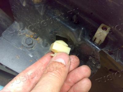

Петр, еще раз говорю, у мну 2 фары отлично ездиют вообще без защелок. Единственное - лежат на этих защелках, точнее не отстатках от них.
Добавлено спустя 31 секунду:
То есть возможно просто надо также положить, если соскочили. Ну или вставить, если защелки целы
Re: Крепление блока фар
А если защёлки потеряны, то можно и самостоятельно их изготовить... как я, например.*Casper* писал(а):если защелки целы

CASPER вот честно говоря я бы тоже не придал этому значение,если бы не образовалась нехорошая щель между капотом и фарой,я бы даже и незнал что что то с фарой не так
сегодня не получилосьс фарой поковырятся,теплое место ( гараж) родственик занял,литровку раздавливал с товарищем
не выгонять же было их на мороз

ура
фару починил, слетела с защелки,снимается и устанавливается действительно все легко и просто
спасибо всем за помощь

Ремонт крепления фары
После известной аварии, широко освещавшейся на параллельном форуме, крепления правой фары были повреждены. Сама же фара пережила испытание с честью и оставалась целой и невредимой снаружи и внутри. На сервисе восстановили крепления с помощью паяльника и армирующей сетки. Это выглядело и некрасиво и непрочно - и надежд не вселяло. И вот вчера крепление лопнуло по сварному шву. Фара чуточку накренилась в своем проеме и изменившиеся зазоры выдали это.
Решил что деньги на новую фару можно использовать в другом месте и изготовил крепежную деталь из алюминия. Это одна сторона уголка, обрезанная болгаркой. Подогнал все по месту и с помощью алюминиевых заклепок и заклепочника "впотай" установил деталь на травмированной крепежной опоре.

дедавова, это всё конечно хорошо... но, кто-нить представит адекватный способ ремонта крайних верхних упоров фар (те к крылу которые)?
И у тебя, д.Вова, уголок правой фары тоже сломан...
Вот, сколько я не приклеивал его - всё отваливается, блин...

Вместо верхнего крепления, безвозвратно потерянного изготовил мини - кронштейн из нержавейки. Он крепится к фаре двумя саморезами. Для моего "чудо"- кронштейна в месте крепления крыла оказалось подходящее квадратное пустое отверстие примерно 15*15мм. Наверное производитель предвидел маленькие неприятности с его детищем
. Чтобы избежать излишней подвижности в отверстие вставил что-то эластичное (микропора). Крепление это получилось надежным но на вид страшненьким. Его пришлось долго подгонять по месту, что бы фара садилась как надо.
В результате этих ухищрений крепеж стал вполне удовлетворительным. И заморачиваться с восстановлением верхних крепежей не вижу необходимости. Конечно, если бы у меня сохранился отколовшийся фрагмент крепил бы как показано выше. Главное изготовить крепежную деталь
