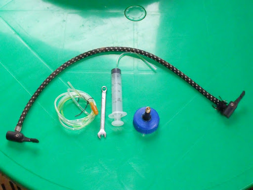

Замерив на задних колёсах спустник жидкости который равен 7 мм. был куплен специально ключ, но какой дурак придумал на передних колёсах поставить спустник на 9мм?
вообщем были приобретены такие причиндалы-
шланг отрезал от старого насоса, поставил туда второй наконечник, крышка от канистры с автошампунем
резьба вроде подходит, но воздух всё-равно пропускал (говорят подходит от канистры с маслом лукойл с жёлтой крышкой)

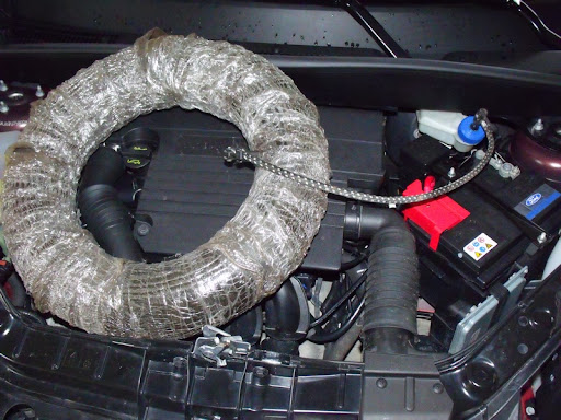

Первая попытка выглядела так
Камеру обмотал скотчем чтоб создать большее давление(лень было достать запаску или поискать шланг подлиннее чтоб запитать от колеса) Так-как крышка пропускала нормальное давление для выталкивания жидкости через бочок так и не создал

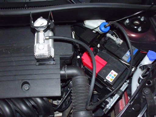

Поэтому был выбран для прокачки ТС такой вариант
Только понадобилась помощь старшего сына которому было сказано держать давление до 2бар. С прокачкой ТС проблем не было. Кстати новая ТЖ купленая у дилера 1л в заводской канистре цветом отличалась от той которая была залита- тоесть была желтее, поэтому было хорошо видно когда с системы начинала выходить свежея ТЖ. Проблемы возникли когда я уже сам прокачивал сцепление, не сразу понял что надо крутить, там весь клапан проворачивается, и давление не надо давать большое, я с дури лупанул больше 2 бар и у меня соскочил шланг на выходе ТЖ и мигом опустошил бочок с жидкостью и нагнал воздуха в систему контура сцепления( в ТС воздух не попал) Потом всё-же привёл всё в норму, но замечу, заметил что когда есть воздух в гидроприводе сцепления педаль при отпускание срабатывает раньше! также при прокачьке ТС был обнаружен воздух в системе заднего левого колеса. После прокачки уменьшился свободный ход педали тормоза и при резком нажатие на тормоз перестало уводить машину в сторону
