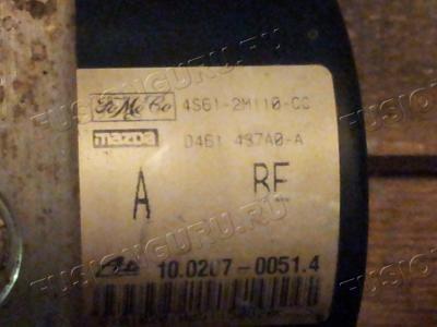

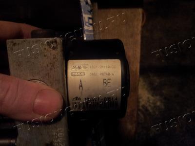

#4 Сообщение *Casper* » 19 май 2012, 17:18
Ну 1360281 - это модуль МК-70. Новенький.
На нем вот такие надписи вот
Что касается микроката, то дает номер 1360281 - то есть точно такой же.
Номер детали - 4S61 2M110-BC
Номера замены один к одному:
1355118, 1326459
