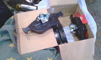

Колодки выбрал TRW.

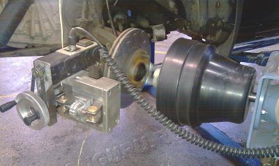

После подъёма Фьюжика и снятия переднего колеса я увидел ту аццкую машинку (о которой только слышал) вживую.
Вот она...

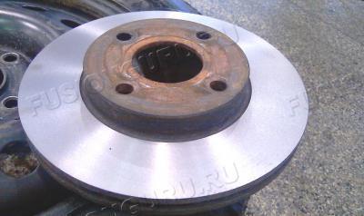

А вот, диск ею проточеный...
Ну, а это, собственно видео её работы...
Да, забыл сказать - стоимость проточки составила 2100 р. ;)

А остаточная толщина сколько получилась? И сколько сняли? Симметрично или нет?
Re: Проточка тормозных дисков
#3 Сообщение fidel1970 » 24 дек 2011, 17:32
avtopilot18 писал(а):Симметрично или нет?
По разному...
Внутренняя сторона правого диска была съедена всех больше, примерно с миллиметр буртик был.
На остальных примерно по 0,5 мм.
avtopilot18 писал(а):А остаточная толщина сколько получилась?
А фиг знат... чёта не померял. :mda:
Сказали - ещё года два катайся, не парься.
Мне этого хватило. :pardon:

fidel1970, Мне грустно тебя расстраивать, но настоятельно рекомендую после такой процедуры лично, никому не доверяяпроверитьмикрометром или хотябы штнгнциркулем остаточную толщину и не забудь про биение.

Биение не будет протачивался диск по месту!

Вот именно что по месту. Если не ошибаюсь диски на ступице посажены в натяг и реально ничем кроме колесных гаек не притянуты. Судя по фотке этим не озаботились.

Dima! писал(а):Судя по фотке этим не озаботились.
Не Dima!, на видео видно что диск притянут гайками.

maxs-vd писал(а):на видео видно что диск притянут гайками.
Ну, не сказать, что прямо так видно. 1 вижу, остальные - нет. Хотя, думаю, что диск притянули. Иначе бы они просто не смогли его точить.

Дима новый 22мм, при 20 подлежит замене, я помоему говорил, у приятеля при резком торможении кусок изношенного диска отломился :(

Диск на фото разве притянут гайками? Вроде не видно.
Если не притянут, то люфт диска на шпильках порядка миллиметра. Кто-то ведь уже даже измерял диаметр шпильки и отверстия.

ANG писал(а):Диск на фото разве притянут гайками?
На видео с 40 секунды заметно гайки.
Невозможно точить металл, если он жестко не закреплен.
