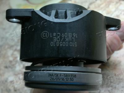

Аналогично, на 3-4-5 бывает скрип (но, только когда я в хорошем настроении
), а вот металлический свист при ниже 0 и как бы пластмассовое тарахтенье выжимного очень пугает. Сначала думал, это плита стучит (одно ухо отломал
). По прогретому все тихо. 82ткм. Не охота из-за подшипника все менять. Купил выжимной: на коробке - luk, на самом подшипнике INA/SKF. Про комплект сцепы - в раздумьях - стоит-ли за надпись Luk переплачивать?.
Вопрос, кто знает, может ли отдельно выжимной так износиться? если сцепа еще относительно живая? и сколько он еще проживет?
И еще вопрос, коллеги расскажите, кто знает на практике - что есть комплект сцепы от SACHS и Sassone - вещь или го...?
Добавлено спустя 5 часов 33 минуты 22 секунды:
Возьму на будущее наверно sachs 3000950016, где-то тут читал, что подходит. У 1,6 диаметр 220 и зубцов 17? Правильно?
Но все-же любопытно, что есть на практике Sassone? Подозрительно доступный...
ЗЫ: Sanat, вопрос не по теме, а почему у тебя лампа подушек на приборке горит? Преднатяжители ремней? Контакты на рулевой подушке? Это можно по легкому определить?

[img]
[/img]
http://www.fusionguru.ru/images/photoal ... 108_t1.jpg
Добавлено спустя 3 минуты 8 секунд:
[img]

Всем привет. Продолжу сам.
1) Luk по vin не подходит, но это фигня, ибо если верить форуму - все становится и работает.
2) Неожиданно механик СТО, в который я наметился, сказал, что симптомов для замены не видит, хотя поменять может хоть сейчас. (СТО выбирал по отзывам близких и знакомых). Я уже заказал сцепу и созрел для замены, но он он меня остудил. Очень.
3) Прошло время. Все так-же при ниже -5 подшипник в отжатом виде стучит пластмассовым стуком, в нажатом виде - свистит. При резком отпуске педали сцепления чувствуется удар, при мягком - подвизгивание.
4) Непонятный гул, особенно при накате, остался (промежуточный заменен, ступичные проверены).
5) При спокойной езде (когда я не в духе,
) все в норме, но это-же не показатель!!!
Коллеги
!!! Были-ли у нас случаи преждевременного износа выжимного при еще нормальных дисках сцепления??? Или я один такой аномальный
