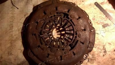

Нужное как раз и должно быть 190 мм :) . За маховик на разборке просят 2500. Комплект люк на 210 стоит где то 8500. На 190 брал за 4800. По деньгам получается близко. А вот что приобрету или потеряю установив более "мощное" сцепление. Наверняка ресурс будет больше. А из минусов? Может быть более жесткая работа. Кстати сфотографировал свою корзину. Я так понимаю она вообще от робота?

Серёг, ты говоришь что на твоей машине стоит не "штатное" сцепление с маховиком?
Не помню с кем из джентльменов общался на Конфе, у него была похожая ситуация как у тебя, помню что намеревался он купить маховик под уже имеющиеся сцепление, но что-то его остановило. То есть, иными словами "родная" компоновка машины и то что к ней продается по ВИНу - не одно и то же.

У меня похоже "колхоз". Сейчас нашел тему, тут у нас, с фото. Так у меня точно корзина с робота 1,6. В общем вариантов похоже 2. Если меняют корзину без вопросов- куплю 210. Если не меняют - беру маховик , с условием манибэк , если что :pardon.
