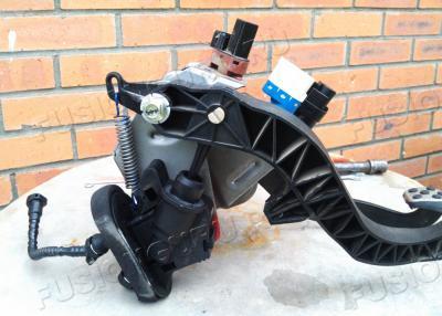

Так скрипит не сцепление, а именно педаль. А она на фото выше. Там всей конструкции рычаг на оси, да пружина возвратня.

Причем самое интересное пружина там вообще непонятно к чему :D
Педаль возвращается за счет давления в магистрали, ее выталкивает поршень из ГЦС.
А пружина по факту работает только в самом конце подъема, там педаль почти невесомо нажимается, такой 0,5 - 1 см. свободного хода.
А когда магистраль без жидкости или утечка, педаль проваливается от легкого нажатия, пружина эта вообще не имеет почти усилия.
Она только может поднять вес педали если тормозуха ушла, но зачем оно нужно уже, смысла в сцеплении уже нет :lol:
Я вообще думал снять пружинку эту у себя, но подлезти когда весь блок поставил уже тяжко.
