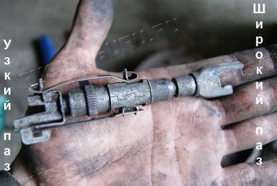

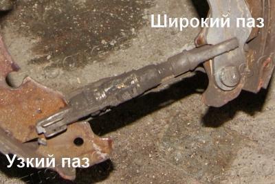

посмотри правильность установки рег-ра зазоров его можно УМУДРИТЬСЯ поставить 4-мя вариантами: 1,2-перевернув концы местами, 3,4-перевернув его на 180 вокруг оси. К примеру в 3 Риме фото колеса одно - толстой скобой-пружиной на смотрящего(лев. колесо). У себя снимал (на правом) - тонкая скоба-пружина на смотрящего, левое колесо как и в 3 Риме. Конец храповика с резьбой должен смотреть на колодку со скобой стояночника.

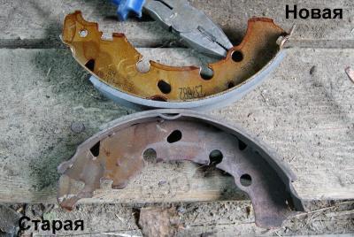

Заменил задние тормозные колодки на сервисе.
Поставил Моторкрафт.

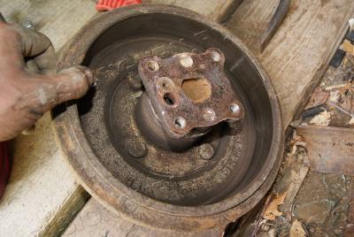

Тормозной барабан мастер снимал вот такой штуковиной, которая называется "обратный молоток"
Забавная штука. После снятия ступичной гайки, нижние лепестки молотка крепятся штатными гайками за штатные шпильки, а "гантелькой" лупится по утолщению стержня. Барабаны снялись относительно легко.
Левый подшипник легко перенес экзекуцию, правый был приговорен еще до снятия, и был заменен.
После пробег в 162 тыс, минимальная толщина колодок была около двух миллиметров, -самое время менять.

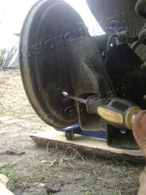

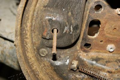

#77 Сообщение timoha-07 » 10 ноя 2012, 09:17

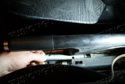

..."Буртики" им мешают, обратными молотками давай колотить :D Чтоб легко снять барабан ( при любом способе; со снятием подшипника или без), отверткой извлекаем резиновую заглушку из щита и отверткой же отводим рычаг "ручника" к наруже барабана;
Вид сзади, левое колесо.

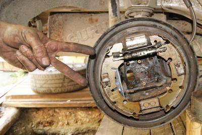

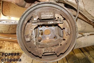

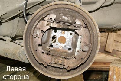

Так, ребяты. Машина 2005 года, пробег 120 тысяч км. Шланги поменял, тормозную жижу залил новую, спереди колодки поставил новые. Осталось задние колодки поменять. Разобрал и весьма огорчился.
С левой стороны засад не было, вид был такой:

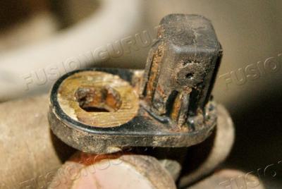

С правой возникли сложности. Датчики АБС у меня менянные, а провод идущий к датчику оказался весьма короткий. Пришлось подковыривать датчик через очень узкую щель между барабаном и щитком. Пытался тянуть за сам провод позади тормозного щитка, но он грозил оторваться, пришлось ковырять отвёрткой.
Колодки имели очень небольшой износ. На барабанах износ прощупывается чуть-чуть пальцем, даже померить забыл от огорчения. Разобралось всё без особых усилий.
Регулируемую распорную планку почистил и смазал с одной и другой стороны машины.
Переворачивал эту распорную планку и так и эдак. И вот чего думаю. Пазы на планке разные, не перепутаешь. Но можно поставить планку плоской пружиной-трещёткой внутрь или наружу. Я не заметил разницы в работе данного механизма от того, куда повёрнута пружина. Сжимал планку и так и сяк, в любом случае она становится длиннее.
Самые износившиеся детали – стойки, удерживающие колодки на тормозном щитке.
Всё собрал, распорные планки закрутил так, чтобы они были минимальной длины. Считать щелчки было некогда, так поехал. Ход педали тормоза был очень большим, ручник не работал совсем. Домой приехал, ручник уже прихватывал слегка. На работу приехал, ситуация улучшилась ещё чуток. Но трещотка очень медленно выкручивает резьбу, не знаю когда колодки самоподведутся, но рано или поздно это произойдёт, я очень надеюсь.
