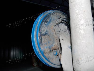

timoha-07, дык, я ведь спрашивал про резиновые заглушки, никто ж не ответил.
Вот где они тут:
Сообщения: 11282
Re: Снятие тормозных барабанов
#74 Сообщение timoha-07 » 28 июл 2015, 14:23
(что-то стрелка не пририсовалась, на фоте внизу синяя с поднутрением) Заглушка в отверстии для троса . Щит слева и справа идентичен, отверстия два (зеркально относительно вертикали), в одном резинка, в другом трос.
SotM
Сообщения: 942
Полное имя: Тень разума
Откуда: Ростов-н/Д
#75 Сообщение SotM » 28 июл 2015, 23:53
timoha-07,эта что ли?

Сообщения: 11282
#78 Сообщение timoha-07 » 29 июл 2015, 10:38
*Casper* писал(а):Скажите мне товарисчи, что вы хотите в барабане нажать и потянуть?
Вилка самоподвода (5), упирается в рычаг (7). Именно в рычаг, до самой колодки она не достает, иначе не было бы регулировки натяжения троса. Отодвигая рычаг (7) от оси колеса, стяжные пружины колодок сжимают поршни в РЦТ на разницу расстояния от рычага (7) до самой колодки в вилке самоподвода, диаметр окружности по накладкам становится меньше, "солдатики" не мешают.
Саня, это более "интенсивное" действие того что говорил Димыч ( не дословно)" Ослабив тросы, короткие принудительно толкаем в барабан", Когда там всё ржаво - грязно, именно маслание рычага (7) позволяет колодкам поджать поршни (Дим не РЦС, :) хотя в тормозной теме часто сам так С вместо Т ставлю :D )
И не делая подобной процедуры, а просто стягивая барабан "внагляк" - великий шанс оборвать ограничительные козырьки для колодок на самих поршнях. А отдельно от РЦТ они не продаются ;)

SotM писал(а):timoha-07,эта что ли?
Да. Только снимай аккуратно, не оборви края.
