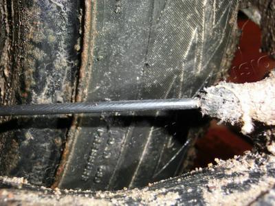

*Casper* писал(а): Слева
Видно, что слева отсутствует резиновый "типо сальник".
timoha-07 писал(а):"Типосальник" с чего сочинил?
Типочто? Можно поконкретнее? А то я вроде ничего не сочинял. Только трубку от банки сделал из термоусадки.
А чтоб не хлопотать с заталкиванием силикона - нефиг "Ликви-муйню- заморскую" юзать :D . 20-ти грамовый шприц, в него силиконки из баллона ( кста увидишь эффект газировки), отстоится и в дело..

Сергейsp писал(а):Дак они у тебя ещё и снятые
Вчера снял, сегодня поставил. Накачал-таки их силиконом.
timoha-07 писал(а): 20-ти грамовый шприц, в него силиконки из баллона ( кста увидишь эффект газировки), отстоится и в дело..
Смотри сюда. Выдавливаю из баллона - он жидки, никакого эффекта газировки.
Теперь хватаю пальцами шприц и все его содержимое начинает резко кипеть, а пальцы естественно мерзнуть.
Я так и делал. Затыкал верх и нагревал пальцами шприц. Из иглы тут же устремлялась струя в трос :)
