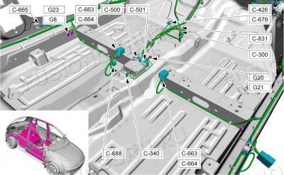

У каждого блока есть питание. Одна линия питания - "+", иногда, но редко называют фазой, чаще просто питание, сила, хрон. Подключается через предохранитель. Вторая линия - масса (самое распространенное название). Подключается на кузов, чаще просто рядом с блоком, но бывают исключения (у ГЕМ масса под сиденьемalex2260262 писал(а):Извини, а масса питания это та что на аккумуляторе? И разъем питания это разъем АБС?

Если я правильно понял, мне необходимо:
1. Проверить связь модуля АБС с задними датчиками.
2. Проверить контакт массы который находится под сиденьем, только не знаю пока под каким, если несложно напишите пожалуйста...
Я правильно понял или что то ещё?

alex2260262 писал(а):2. Проверить контакт массы который находится под сиденьем
Добавлено спустя 27 секунд:
Надо G23, но лучше проверить с обеих сторон. Я не уверен в точности рисунка.
