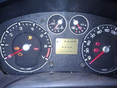

Отключаемый следом 6-й однозначно отключает модуль АБС, но на нем сидят еще цепи в частности не работает электрозамок задней двери (не сигналки не с кнопки) и приборка выглядит так.
Лучше их не трогать , общий предохранитель АБС всего на 3А это F37 , достаточно его скинуть, причем приборка иногда через раз таки глючит даже с него. После возврата предохранителей ошибка АБС на приборке остается и диагностика показывает кучу ошибок, просто запоминает предыдущие торможения, непомогает даже съем клем с АКБ, решение простое разогнаться и от души топануть педаль тормоза в пол, как только сработает АБС сразу чек погаснет.
