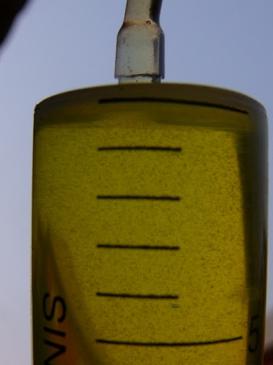

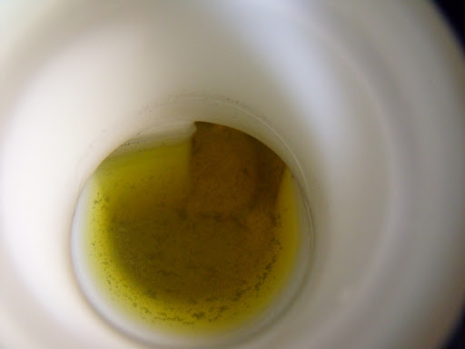

В бочонке имею такой вид
Так выглядит в шприце из бочонка

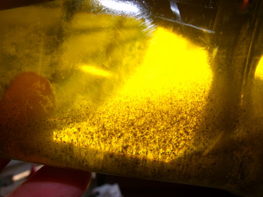

Так выглядит жидкость которую прокачал, литр залил-литр слил....
Осадок впечатляет???
Тем-более что это в основном свежая жидкость

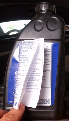

А это сама канистра...
Вкладыш имеет такую запись

Дим она к тому же красного цвета( DOT 5)fidel1970 писал(а):При смешивании жидкостей на гликолевой основе (DOT 3, DOT 4 или DOT 5.1) с жидкостью DOT 5

Не понял, что за запись?maxs-vd писал(а):Вкладыш имеет такую запись
