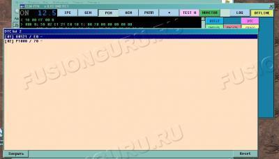

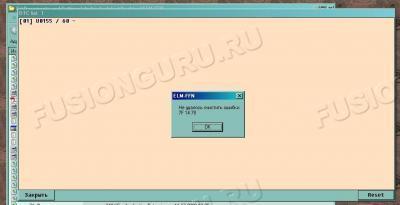

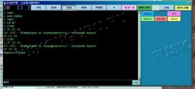

*Casper*, Привет!
Сегодня попробовал снова диагностику... я Получилось связаться с модулями GEM и PCM.
выкладываю скрины, может ты знаешь что это:)
[img][/img]
[img][/img]
[img][/img]
на GEM висит одна ошибка U0155, попытка её сбросить ресетом кончается неудачей, см скрин.
на PCM висят 2 ошибки U0121 и P1000 их сбросить тоже не получается.
На стретьем скрине лог того, что происходит когда нажимаю ЧИТАТЬ на PCM, после чего машина перезагружается.
Не уверен что правильно добавил скрины :)

#31 Сообщение *Casper* » 10 янв 2013, 23:42
U0155 (активная) - Отсутствие сообщения CAN от Щитка приборов или комбинации приборов.
U0127 (предполагаемая) - Отсутствие сообщения CAN от ABS
Проверить бы целостность шины для начала, не замкнута ли она где. Никаких лишних хреновин, типа магнитол, сигналок, модулей, компов, приблуд сторонних нету?
Есть возможность отключить разъем от АБС и повторить чтение и сброс ошибок?
Переходи на вкладку "Монитор", выполни монитор в файл где-нить секунд 20, засылай сюда.
Настраивать так:
посмотрим по файлику что происходит в машине. Желательно перед нажатием старт завести мотор. Можно даже прокатиться во время записи.
Блок АБС должен быть подключен.
