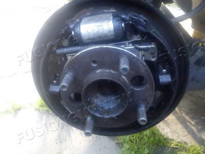

#36 Сообщение navalion2307 » 07 апр 2016, 14:13
Я все делал по инструкции. Вот как выглядит весь механизм

navalion2307 писал(а):Я все делал по инструкции.
По мне так проще сзади открутить четыре основных болта, чем выжимать подшипник и т.д.

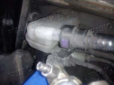

сегодня почистил передние суппорта, там все в порядке. И попросив сына нажимать на педаль тормоза услышал бульканье
приложу видео
пошатав немножко машину увидел вот здесь
что там гуляет воздух.
Добавлено спустя 2 минуты 51 секунду:
теперь не понимаю как вытравить этот воздух

#40 Сообщение navalion2307 » 08 апр 2016, 23:00
*Casper* писал(а):Да придумай уже себе помощьника и займитесь фитнесом
помогла только прокачка по старинке
