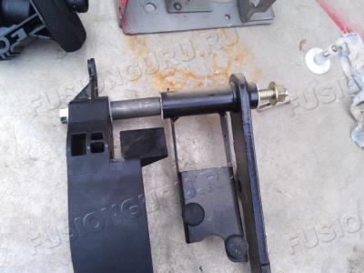

Dima! писал(а):
Prazhachka писал(а):А скрип тогда от чего? От WD?
Просто побрызгать это временный эффект. Там нужно на ось консистентную смазку. Тогда скрипа не будет. Но это узел разбирать. А оно им надо? Да и вам по такой цене тоже не надо.
Узел не разобрать, не сняв с машины :(
Лично опробовано, я думал 3 рим ничего не знает и рекомендуют снимать весь педальный узел.
Думал я самый умный, решил сниму чисто педаль сцепления и все, ага щазззз :D "спасибо тебе форд" :shit:
Там ось, это длинный болт, сбоку под панелью, нет места что бы его вытащить :insane:
Вот так оно выглядит.
Между осью и педальками есть белые тонкие пластиковые втулочки, их края видны на фото.
Кстате они ничем не смазаны, работают на сухо, ну и я не трогал. Ну и не скрипело.
Подозреваю, что со временем идет их износ, и появляется небольшой поперечный люфт педалей.
У меня педалька сцепления в бок немного люфтит, на миллиметры, но криминала я тут не вижу.
