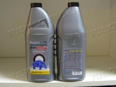

Мне когда прокачивали тормоза, ушло примерно 400 мл тормозухи. Это не мало?
И, кажется, я совсем левую жидкость взяла. Пришла в "Би-Би", там это была единственная Дот4. Вот вроде типа такой.
Купила я её рублей за 150 за литр.

Yulia писал(а):я совсем левую жидкость взяла.
Это не левая. Это ТЖ производства "Тосол-Синтез" г. Дзержинск (если, конечно, не подделка - марка известная и в свое время ее подделывали не редко). Та, что большинство льют в Жигули. Но вроде магазин крупный, так что подделка маловероятна.

Каспер прав. Мануал требует СуперДОТ. Дзержинская РосДОТ 4 не совпадает по вязкости. Она выше, чем у СуперДОТ. Так что лучше поменять.
Добавлено спустя 4 минуты 8 секунд:
сергейsp,В твоей цитате речь, грубо говоря, о сферической лошади в вакууме. Для систем с абс производитель http://www.t-s.ru/?id=4011 говорит только о своей РосДОТ 6. А РосДОТ 4 про АБС ни слова.
Лучше не изобретать велосипед, а найти то, что рекомендует ФМК, т.е. СуперДОТ 4. "Мне так кажется!" (с)

Я имела ввиду "левая" в плане - не подходящая для форда нашего.
А то что только 400 мл ушло - это нормально? Или может даже меньше чуть-чуть.

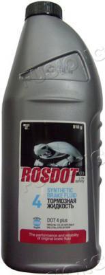

:insane: Только что мастеру звонила, он говорит, что и жидкость хорошая, и по объему хватит... Но, типа, если я очень хочу, то можно купить нужную и заменить, снова прокачать. Я, допустим, снова куплю, а опять не полностью прокачают. Искать другой сервис - у меня уже сил нет. Сегодня утром посчитала, за 5 месяцев я побывала в 10 сервисах разных. Не просто побывала, а что-то делала там. И везде почти какие-то вопросы по работе мастеров возникали...
Нашла точную картинку:

Yulia писал(а):Нашла точную картинку:
Тосол-Синтез. РосДОТ 4. Остальное про нее описано выше.
