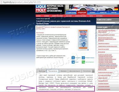

- Сообщения: 102
- Зарегистрирован: 23 янв 2013, 18:05
- Сообщения: 4912
Re: Замена тормозных дисков
Гыыы.
Там написано, что паста содержит керамику, то есть это самый настоящий абразив.
