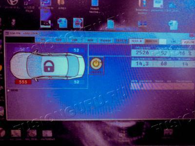

Подозреваю что так выглядит отказ датчика абс? Если поднять штатным домкратом и скинуть колесо то вся проводка датчика просматривается или гнать на подъёмник?
Абс горит постоянно - предохранители целые - подшипник вроде не хрустит и не трещит- началось с началом морозов (машинка постояла дня 2)
Re: Неисправность ABS.
#353 Сообщение *Casper* » 17 ноя 2014, 14:23
Да, программа зарегистрировала неадекватный показатель датчика.
Честно - не ковырял глубоко провода от датчика. Может подкрылок снять придется. Но думаю подъемник тут не треба.

*Casper* писал(а):Да, программа зарегистрировала неадекватный показатель датчика.
А да вспомнил - ошибки не видит пишет NO DATA ERROR
#355 Сообщение *Casper* » 17 ноя 2014, 14:43
Ну красным показывает колесо.
