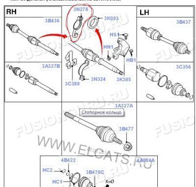

Сегодня ездил к ОД менял подшипник промежуточной опоры правого привода. После замены , уже когда забирал машину, мастер сообщает что есть момент: "У Вас отсутствует теплоэкран промежуточного подшипника". На вопрос так чего же не поменяли раз занимались, говорит нет в наличии. Но вы мол не переживайте, он стоит всего 200 рублей, следующий раз поставим. Я смотрел в интернете и так, и сяк, так толком и не понял что это за защита, да еще и термо, из всего более менее подходящего на эту роль нашел в каталоге элкатс на картинке деталь под номером 3N278
(обведено красным)
Это он, как вы думаете? Если да, то получается чтобы его поставить нужно опять снимать привод, я правильно понимаю? Так это опять платить практически столько же сколько за смену подшипника... ерунда какая то. Правда они написали мне в рекомендациях что есть какая то точка на пыльнике ШРУС и что весной его необходимо заменить, может они и имели в виду это под "следующим разом" когда можно будет заменить "термоэкран"...
Ну да ладно, это все лирика, подскажите уважаемые, тот ли это экран что я нашел в каталоге, и является ли он важным элементом, ставить нужно срочно, или это может подождать и не чревато последствиями.
(обведено красным)

Мастера либо пучило поумничать, либо та шмычка названная "термоэкраном" подгнившая была ( машинка в летах, судя по профилю 2003г.) и они ее доломали.. Извините, не помню с какой стороны подшипника стоит, но термоэкранить вроде как нечего, пыльник на подшипнике металлический, приемная труба не так близко стоит. Единственная неприятность от которой "экран" был бы полезен - абразивная струя со стороны правого колеса. Думаю можно забить..

Спасибо на добром слове, тогда пока так и поступлю
А когда буду менять пыльник (как я понимаю будут привод все равно снимать) тогда и попрошу поставить.

edg1., если всё было так,то проблемы бы у нас не было.У меня 1.обманка на второй лямбде(ошибка по ней была)2.защиту забыли поставить (термоэкран).3.защита картера стоит.Прошел 30т.км.все нормально.А до этого термоэкран стоял 20т.км.И подшипник такой же фирмы,INA.Не любят они неправильной посадки.Или есть ещё какие-нибудь факторы?

Ребята, экран там игрушечный, его назначение какое-то нелогичное; у внутреннего ШРУСА нет экрана а в нём три подшипника.
Промежуточный сидит на мясистом валу, крепится в не менее мясистом бугеле - теплоотвод более чем. А мрут так часто - как заметил Пётр - из-за некорректной установки или просто ИНА контрафакт...
