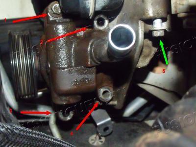

Ivanches писал(а):покупать насос со шкифом или без?
Я покупал без шкива, пришёл со шкивом!
Ivanches писал(а):если ли где на форуме фотоотчёт по замене?
Пожаловаться на это сообщение
Вот отсюда читайте дальше
http://www.fusionguru.ru/forum/viewtopi ... 621#p85621
Добавлено спустя 1 минуту 39 секунд:
Фотать там практически не возможно, большинство операций на ощупь :insane:

Ремень при снятии не покоцаете, значит годится. А снять насос не коцая ремень - легко, как только открутите три болта насоса четвертый - тот что упирается в кожух ГРМ, ослабить. Но перед откручиванием насоса отсоедините давленческую трубку! И если менять сами будете, то и перепресовать шкив пустяковое дело, Снимать при помощи нагрева или съемником ( только не за обод шкива), напресовывается заворачиванием болта с шайбой в торец вала.

#7 Сообщение maxs-vd » 21 авг 2012, 17:56
Главная цель открутить четыре болта вот чтоб открутить болт номер один необходимо открутить болт №5 Я уже не помню сколько там болтов на крепёжной пластине .

На крепежной пластине три болта, но не надо их трогать, при наличии хорошей тонкостенной головки для болтов насоса. Тот что будет упираться в кожух ГРМ, при открученных трех, чуть "потеснив" кожух( и разворотив несколько ниток резьбы на крепежной люминиевой пластине) откручивается :) ( проделывал это дважды) И при смене насосов не профукайте от старого штифты - втулки!
