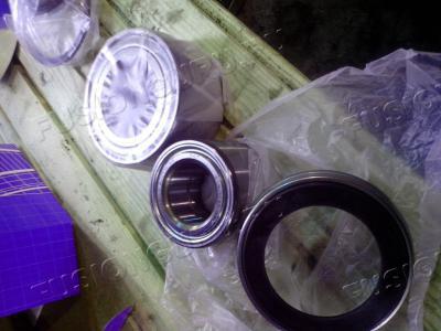

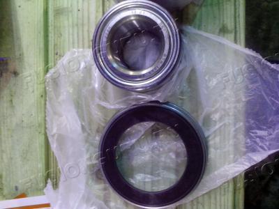

Поделюсь свом опытом, особенно будет полезно для новичков. Забрал в магазине задний ступичный подшипник, открываю и ступор... То что ЗСП может быть меньше переднего, я догадывался, а вот крышка-кольцо АБС - больше по диаметру подшипника, как то не ожидал.
Вот фото для сравнения.
на этом фото подшипники перед и зад + крышка-кольцо АБС ЗСП:

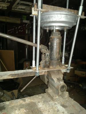

Я съемник на годродомкрате сделал.
https://www.fusionguru.ru/images/photoa ... 637_t1.jpg
Добавлено спустя 27 секунд:
