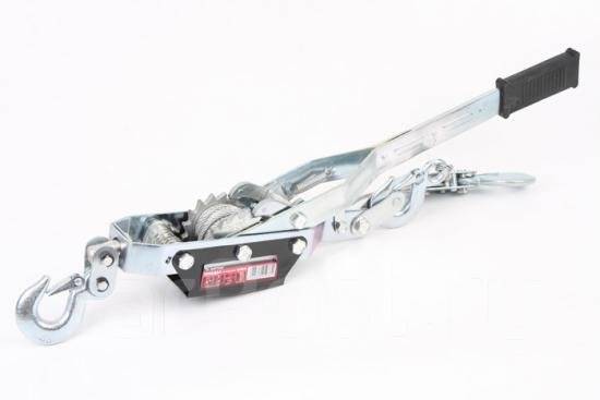

SAnat писал(а):А где не могет там есть помощники хайджек и лебедь
1. Когда читать нечего
2. Когда уже все сломано.
- Сообщения: 7019
Re: Что-то Клиренс низковат.
Ручная матрикс 4 тонны
Вытащить себя хватает, если редко засаживаться и совсем в топь не лезти.
При этом недорого и мало места в багажнике.
Если надо протащить себя по грязюке или поднять в скользкую раскисшую гору (то есть расстояния хорошие преодолеть на лебедке), она не годится, надо делать съемную электрическую лебедку.
p.s. К лебедке надо якорь сразу, часто лебедиться просто не за что.
