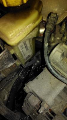

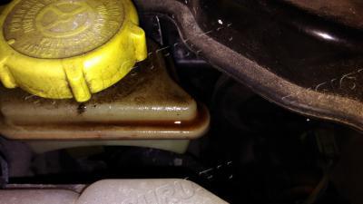

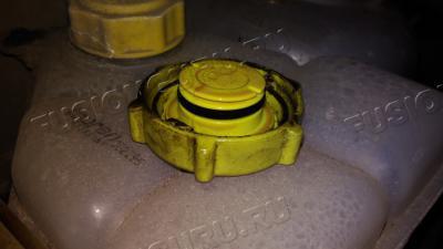

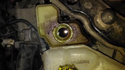

Продолжу тему, т.к. именно она освещает выброс жидкости из бачка ГУР.
Опорные данные:
1)фью 1.4 бенз., 2005 г.в., 141000 км. пробега.
2)Неремонтированная рейка и насос к которым нет претензий по ощущениям от управления авто.
3)Родной бачок и крышка ГУР.
4)Масло ГУР заменено 40000 км. назад; залито фордовское красное.
5)Температура на улице: -30º.
В общем, завелся фиужин в мороз, погрелся до первого прямоугольника (дорестайл) и поехал по прямой 17 км. на оборотах не выше 2500 об/мин, обратно - 23 км уже на 3000 оборотов - чтобы подзарядить аккум. и погреть салон.
Когда ваш покорный слуга снимал АКБ, чтобы унести домой, чтобы не морозить его, заметил, что бачок ГУР сырой и масло стекает ручейками по корпусу и капает в кожух. ремней агрегатов.
Фотки с комментариями далее:
Рис. 1
Рис. 2
Рис. 3 Видны дорожки масла, стекающие по корпусу бачка ГУР.
Рис. 4
Рис. 5 Крышка бачка ГУР с уплотнительным кольцом.
Рис. 6. На концевой фаланге - масло ГУР - как слеза.
На рисунках выше видно, что жидкость чистая, без примесей, без пузырей воздуха. Осмотр рейки также не выявил подтёков масла; сфотать телефоном не смог - не удобно без эстакады или ямы.
От себя предположу, что от холода образовались слишком большие зазоры между горловиной бачка ГУР и крышкой, которые не компенсируются старым уже уплотнительным кольцом (рис. 5).
Что сами скажете, коллеги?

тогда не стоит переживать! Фордовская жижа на морозе так себя и ведёт.aap писал(а): -30 градусов у нас нынче.
