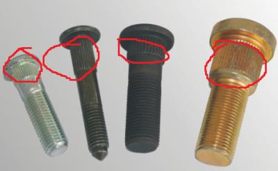

кто ставил передние проставки, подскажите как вынимали болты с опор (там 3 запрессованных болта).
Re: Проставка
я выбивал. аккуратно.

Re: Проставка
опору снимал?Puwistiy писал(а):я выбивал
новые болты нужно "прихватить" сваркой?

Re: Проставка
Новые так же запрессовываются как и старые были. Запрессовываются трубкой. Еще, я когда стойку снимал не сообразил что нужны стяжки, и когда пришло время вытаскивания болтов, я уши стойки отогнул, вынул болты запрессовал новые, и выгнул все обратно)))robin писал(а):опору снимал?Puwistiy писал(а):я выбивал

Re: Проставка
для пружин?sergkimm писал(а):нужны стяжки
а снять существующие/вставить новые болты без снятия опоры или отогнул/выгнул уши возможно?
