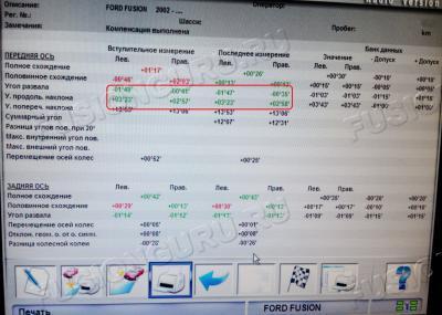

Не идет развал, большие углы.
Всем привет! Сегодня заехал на компьютерный стенд сделать схождение, проверить развал. Распечатку не взял т.к. отправили ремонтироваться. В общем стенд показал П.П. -3,05, Л.П. -1,89. Диагносты сказали меняй стойки и лучше с опорниками. Двумя днями ранее пришлось скидывать подрамник заварить разрыв вырванного болта для защиты двигателя, соответственно нарушилось посадочное место. Могло ли снятие подрамника повлиять на уход развала, или нет? Завтра еду в мегаполис и думаю купить стойки, опорники и другие запчасти для подвески.
P.S. прошлой зимой машина была в аварии, но после ремонта регулировка колес была ок.

Все я уже не знаю что делать! За год поменял уже третью пару передних стоек, загибает при попадании в небольшие ямки (до аварии я влетал в такие, что думал хана литью, или резине. Удар по кузову при этом тоже был будь здоров). Первые стойки были родные и после аварии проблем с управляемостью и регулировкой не было, пока весной не влетел в проталину на дороге. На стенде сказали углы не исправимы, меняй стойки.
Вторые оказались китайскими "стелокс" проехал на них около 1т. и до заезда на стенд опять попадаю в ямку. Только подняли на подъемник сразу видно было завалено левое колесо вердикт замена стоек. Купил бильштайн. заменено было отбойники, пыльники, опорные подшипники,разрезные резинки стабилизатора, стойки стабилизатора. На стенде отрегулировали углы. Но вот на трассе 90 кмч наезжаю на кочко-ямку машину качнуло и руль смотрит в право, начало тянуть в лево. Теперь правое колесо завалено. Спецы в форд сервисе разводят руками- померий геометрию на стапеле. поменяй кулаки загибает (мерил их штангелем от проушины шаровой до проушины стойки-одинаковое растояние) ЧТО ДЕЛАТЬ КУДА КОПАТЬ - запчасти стоят не как на тойоту и менять все подряд это не вариант. Какие у ково мысли, у меня опустильсь руки еще под замену гидрач, внутренняя левая граната и ступичный подшипник. Уже всякие мысли по утилизации в голову лезут.

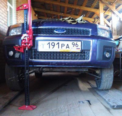

20 см. ровно от центра болта до центра.
Мерял на земле, очень постарался поставить ровно машину.
Поднял всю морду целиком в воздух, подсунул по высоте доски, даже уровень положил строительный, чтоб ровно доски совпали, и опустил на них морду.
Как я наивен.
Мерял китайской линейкой (там подлезти тяжко было) и перемерял штангенциркулем, раз 7 мерял, поверить не мог
Кароче правый ровно, 20см., левый получился меньше, как только не перемерял левый меньше выходит
, на 3-4мм. левый меньше. Ну и ладно все равно под замену, на нем посадочное место под шаровую тоже слабое, кароче фигня кулаки.
Самое интересное я езжу стойки не гнет, рулится ровно, в общем претензий нет, но на небольшой угол у меня развал всегда отличался на колесах, чтобы я не делал, а я перебирал полностью ходовку и делал под себя много раз, пока не добился нужной мягкости и управляемости, но в пределах норм этот развал считается и развальщики мне угол схождением всегда компенсировали.
p.s. Вот теперь опять в голову мысли лезут, что пора менять машину
SAnat писал(а):У нашего автора темы бензин 1,6 , а это дает веру что скорее всего у него такого не будет. Хотя и на бензине можно так влететь хорошо в яму.

Спасибо! Я мерил кулаки на просто стоячей машине. Штангенциркуль старый советский большой, поэтому проблем с измерением не возникло. А расстояние между установочными отверстиями по центрам ровно правый 197мм левый 198,5мм. Значит кулачки гнет. Кто еще померит?
i_g_o_r_e_k
- Сообщения: 86
- Зарегистрирован: 14 июн 2012, 19:31
- Полное имя: Игорь
- Откуда: А-С Кемеровская обл.
Re: Не идет развал, большие углы.
Извиняюсь СОВРАЛ. Снимал как раз правый поворотный кулак для замены ступичногоi_g_o_r_e_k писал(а):Спасибо! Я мерил кулаки на просто стоячей машине. Штангенциркуль старый советский большой, поэтому проблем с измерением не возникло. А расстояние между установочными отверстиями по центрам ровно правый 197мм левый 198,5мм. Значит кулачки гнет. Кто еще померит?
подшипника и за одно померил. Но суть вопроса не меняет, кузовщики посоветовали поставить распорку на чашки, как это повлияет на стойки (противозагиб) не знаю. А вот стойка в месте установки в кулак пожована, деформация в виде уменьшения диаметра по отношению к диаметру самой стойки и не параллельности при прилигании линейки, т.е. не симметричные зазоры. Стойка в кулаке имеет радиальный люфт. Иду покопупать очередную третью стойку.
