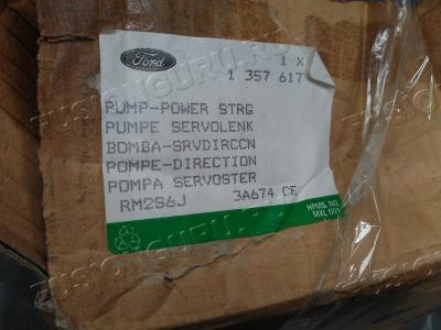

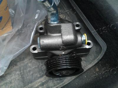

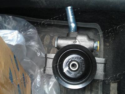

Уровень в норме. Сегодня прислушался - все стихло. Спасибо за советы!
Кстати, вот фотки пришедшего насоса:

Андрей89, судя по фото ты всеж взял насос не в том инетмагазе, что я указывал(т.к. вид насоса и упаковка отличаются). И каких денюжек отдал..., ведь ты же мечтал сэкономить прося ссыль? По гулу - он у мну тож присутствует при поворотах, но довольно таки ТИХИЙ.

По экзисту 1 357 617 восстановленный.WARNING писал(а):Андрей89, судя по фото ты всеж взял насос не в том инетмагазе, что я указывал(т.к. вид насоса и упаковка отличаются). И каких денюжек отдал..., ведь ты же мечтал сэкономить прося ссыль?

Да, ты прав. Вроде писал тебе в личке, что заказал в автодоке за 7600. За ссылку спасибо, если бы раньше спросил, то там и заказал бы. Но ждать надо до июля, щас их в наличии нет. А гул у меня пропал, тишина.WARNING писал(а):Андрей89, судя по фото ты всеж взял насос не в том инетмагазе, что я указывал(т.к. вид насоса и упаковка отличаются). И каких денюжек отдал..., ведь ты же мечтал сэкономить прося ссыль? По гулу - он у мну тож присутствует при поворотах, но довольно таки ТИХИЙ.

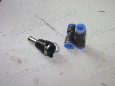

Сегодня заезжал на яму, смотрел что дребезжит при работе гура. Как я и предполагал - трубка возле лонжерона. Закрепил её понадежней с помощью пористой резины и проволоки. Теперь тишина.
Еще заметил, что через быстросъемный разъем вышеупомянутой трубки потихоньку сочиться масло.
Вопрос - чем его можно загерметизировать. По-идее в разъеме есть уплотнительное кольцо, можно попробовать его поменять, но на что?

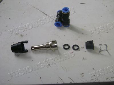

- Сообщения: 11256
п.с. Вот потенциальные доноры на колечки из других магазинов:
С синими юбками - из Камазейского магаза, с железякой - переходный штуцер с быстросъема на шланг от Казели.
Штуцер рублей 60, а фитинги -соединители магистралей (под воздух, но давление 8 "очей" и есть на Ф10) -20р. штука
