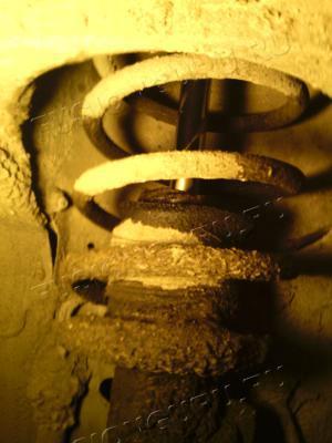

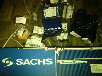

Отчет о ремонте.
Левая сторона, стойка вытекла нафиг, пыльник порван.
Ремкомплект: стойки Сакс супертуринг, пыльники, отбойники и опорные подшипники Форд, стойки стабилизатора поперечной устойчивости ("косточки") и шаровые опоры "Лемфёдор".
На новой стойке пластиковый колпачек для крепления пыльника присутствует. На старых стойках колпачки абсолютно целые.

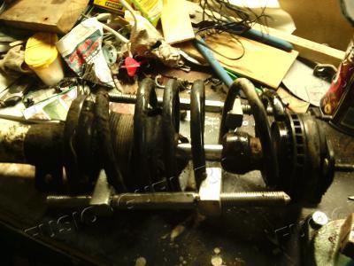

Как демонтировать все уже разжевано подробно, потому не фотографировал.

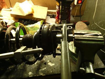

Снял.
Откручивал опору вот так, проблем не испытал, предварительно проливал ВДешкой.

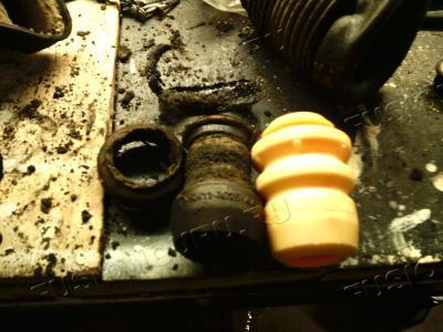

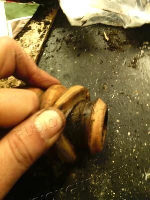

Старый и новый отбойники (левая сторона)
правая сторона

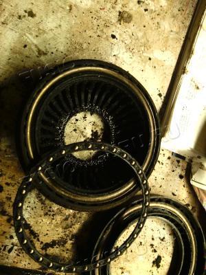

и подшипник

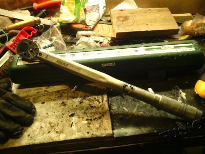

Проверял моменты затяжки вот таким инструментом

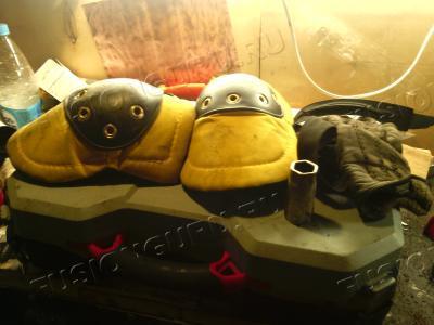

Ну и без вот этого колени бы отвалились у меня

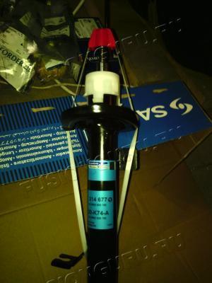

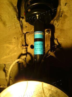

oops, номерочки остались от стоек?
oops
Сообщения: 461
Полное имя: Серега
Откуда: Курган [45]
Re: Ремонт передней подвески, (часть 1)
#88 Сообщение oops » 31 мар 2014, 13:25
На коробках должны быть, вечером гляну.
v33t00s
Сообщения: 55
Зарегистрирован: 12 авг 2013, 09:39
Полное имя: Василий
#89 Сообщение v33t00s » 31 мар 2014, 13:52
*Casper* писал(а):oops, номерочки остались от стоек?
Судя по фото 314 677 - левая, 314 678 - правая.

#90 Сообщение oops » 31 мар 2014, 14:00
Да, это левая, правую не фоткал.
