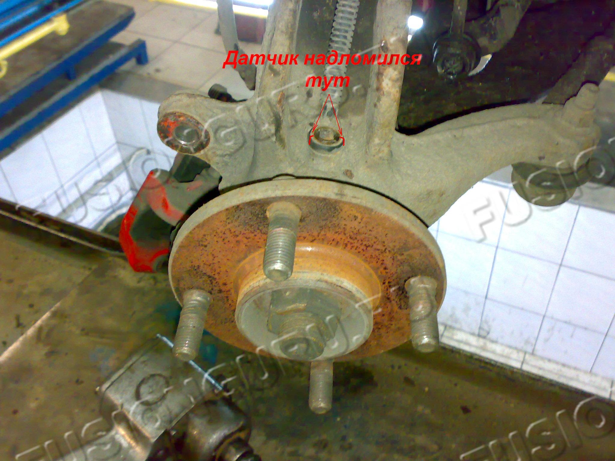

#85 Сообщение fidel1970 » 08 сен 2012, 11:16
Rom 1960 писал(а):Ну как добраться к датчику, пока-что не знаю.
Чего там добираться? Колесо скинуть только...
Re: Отремонтировал переднюю подвеску
#86 Сообщение *Casper* » 08 сен 2012, 11:29
Дим, ну не верю я, что тот датчик, что ты уже вынул, обратно забивал молотком.
#87 Сообщение fidel1970 » 08 сен 2012, 11:39
*Casper* писал(а): что ты уже вынул
Да никто его и не вынимал, вот в чём дело...
Его только пытались вынуть.

Получается подшипник снимали и ставили не вынимая датчика?
#89 Сообщение fidel1970 » 08 сен 2012, 12:41
vab писал(а):Получается подшипник снимали и ставили не вынимая датчика?
Вот именно...
vab
Сообщения: 400
Откуда: Ульяновск
#90 Сообщение vab » 08 сен 2012, 12:51
Вот именно...
:eek:
Тогда 2 варианта развития событий: отломали кончик датчика у подшипника или возможно при запресовке нового подшипника на датчик попала стружка. Я когда менял этот подшипник тоже повозился с датчиком: не дает ему нормально выходить ржавчина в канале под датчик на ступице. Минут 30 отмачивал керосином, потом за крепежное ушко на пару градусов вращал датчик. Надломанный крепеж на работоспособность датчика не влияет, это всего лишь металлическая втулка запресованная в пластиковое ушко

#92 Сообщение vab » 08 сен 2012, 14:30
Так причина неработоспособности не сломанное крепежное ушко, а демонтаж и последующая установка подшипника без снятия датчика. Надо проверять чистоту магнитного кольца и целостность датчика в районе этого кольца. Прийдется сдергивать кулак со стойки и приводного вала. В этом случае все будет видно.
#93 Сообщение fidel1970 » 08 сен 2012, 19:20
vab писал(а): Надо проверять чистоту магнитного кольца и целостность датчика в районе этого кольца.
Магнитное кольцо чистое. Запрессовывалось при мне.
Кулак с кольцом (осаженным заподлицо с торцем) и хвостик датчика видел собственными глазами.
Там всё ОК.
Щас закончу с подземными клубнями, скину колёсико, пролью WD-шкой датчик, попробую снять и позырю...
Добавлено спустя 4 часа 22 минуты 47 секунд:
Вот теперь точно левый датчик сломан. :smirk: 100%
