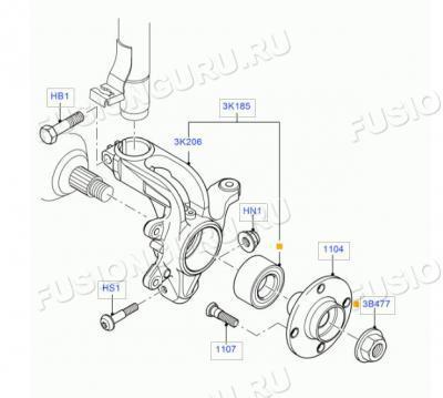

Долго искал на своих картинках текст, потом понял, что про другое изображение говориться.
На схеме, никакой упорной шайбы не значится, а откуда взята картинка с текстом я даже не знаю и вообще о фьюже ли тут речь. Ну и книгописцы часто допускают ошибки, о которых не раз писалось уже.
Чтобы не быть голословным, схема ниже:

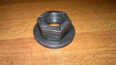

От себя могу предположить, что упорная шайба это часть ступичной гайки. Бывает гайка как бы наборная и запрессована в коронку, также соеденена с шайбой, а бывает идет одной единой гайкой как бы с шайбой сразу. По мне так когда шайба как-бы пристыкована это лучше, т.к. когда затягиваешь, то меньше трение и лучше прижимается, но тогда тяжелее изготовление.
Опять же, визуализация наборной с шайбой прижимной
Но в силу удешевления конечно же лепят все в одном
Но сейчас то речь, как я понял именно о том, как законтрить, так вот народ протачивает еще канавку и туда кернит.

Наборная не кернится, по принципу контргайки работает.
Сообщения: 2656
Re: Захрустел внешний ШРУС и возник вопрос.
#85 Сообщение MakPol » 05 июл 2017, 10:03
Сергейsp, видел и наборные кернятся, там верхняя гайка с юбочкой такой и она кернится, видимо в дополнение :) Но фото у меня просто нету. Кстати на фьюжах сзади же стоят наборные, там да, не кернятся.

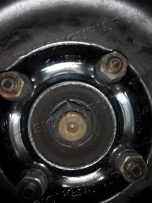

Сделал фото крупнее, некуда кернить. А на правом шрусе вообще проточки нету.

#89 Сообщение MakPol » 05 июл 2017, 12:58
Такое ощущение, что гайка какая-то странная. Но признаюсь, у фьюжа передние ступичные гайки не снимал, даже колпачки не снимал. Только задний подшипник менял. Но по мне так, действительно что-то подложить просится. Но скорее всего ошибаюсь.
#90 Сообщение Puwistiy » 05 июл 2017, 13:02
используется наборная гайка, которая не кернится.
