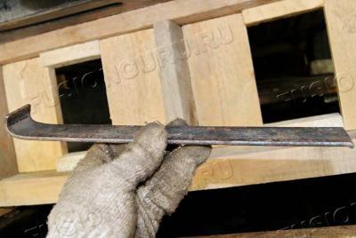

Внутренний шрус снимал так.
Изготовил спец. инструмент.
Чуть-чуть сдвинул шарнир монтировкой, а потом применил загогулину из полосы.
Корпус коробки очень-очень мягкий, подкладывал щепку под самопальную монтажку.
Покручивал и поддёргивал за корпус шарнира одной рукой, а другой давил на монтажку. Шарнир вытягивается "вязко".

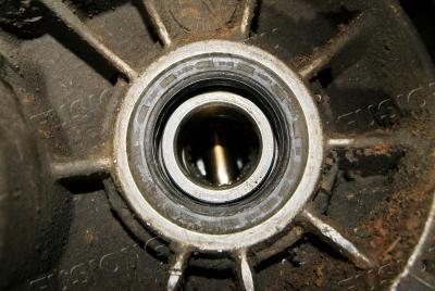

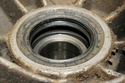

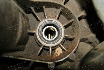

Ну, хочу спросить, во-о-о-от. В "сальник" попала грязь при демонтаже привода колеса, полюбому. Не потрёт ли вал привода частицами песка? Очень правильно менять эту манжету при соответствующих операциях, как написано в инструкциях. Но всё же. А если снять манжету и промыть в бензине? Или не снимать, а поставить так? Манжету излохматит грязью. Рано или поздно. Вынуть, поставить, промыть? Или не париться и забить?

Arsen, если снимешь, по любому менять придётся, изорвёшь, деформируешь.
А как грязь внутрь через сальник попала?

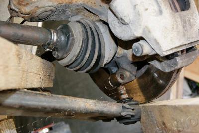

#66 Сообщение Сергейsp » 28 май 2013, 00:06
timoha-07 писал(а): Аааа и молотка нет -
Съёмник от ВАЗ. Стоит дешевле молотка.
Стяжной "винт" пальца шаровой съемником выбивали ? :lol:

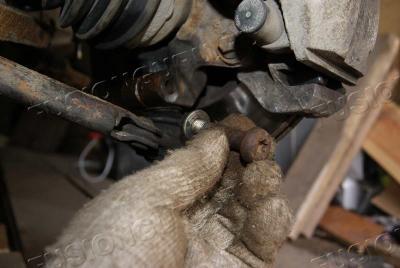

На фото шарнир рулевой тяги.

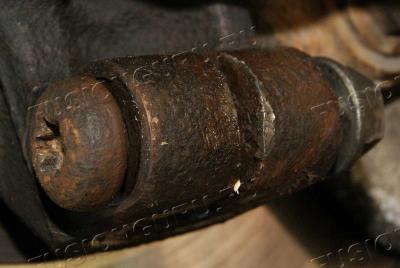

На фото шаровая, молотком не выбивал. Брызгал WD-40. На фото видно, что палец шаровой не имеет конуса, как на русмашинах. Ржавеет только стяжной винт. За использование молотка - расстрел на месте, мастера блин. Со статьёй в "литературе" не согласен.

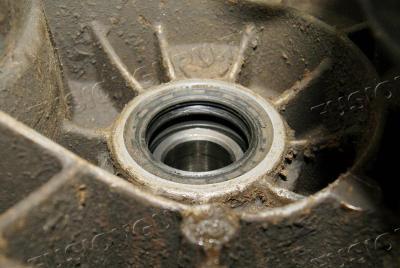

Манжета сложной конфигурации. Грязь туда попадёт при монтаже привода. Протереть её довольно-таки сложно.

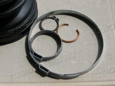

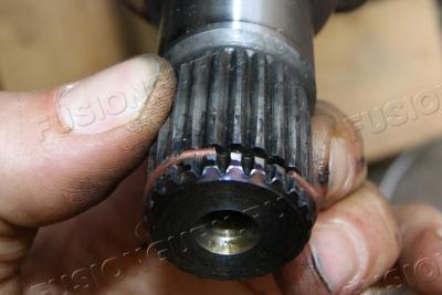

Медное стопорное кольцо. Только на левом приводе.
Стопорное кольцо менять, не менять? Или пофигу?

Arsen писал(а):Стопорное кольцо менять, не менять? Или пофигу?
Оно в комплекте с пыльником идет, помнится. Менять. А на Ниве я ставил старое и ничего, служило.

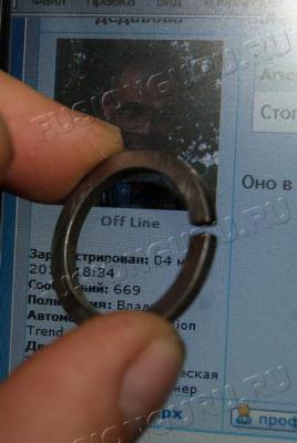

На ниве оно подикося такое:
Это от девятки - стальное. Фаски есть.
А тут медное, хм. И износа не вижу, инте-е-ересно. А без пыльника не продаётся?
А фото нового есть?

Вот такой комплект был

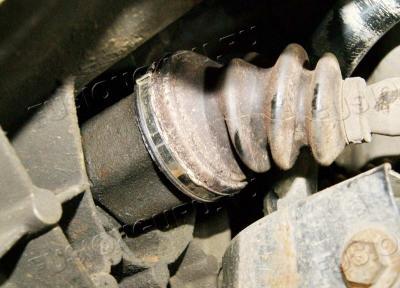

Ага, форму понял. Спасибо. Но пыльник, к сожалению, целый. Давит смазку из-под хомута на привод. Хотел заменить только хомут.

Манжета как манжета, проста. А после снятия привода шлицы вала "прятали".. например в ветошь? Откуда грязь?

Да и на кой менять стопорное колечко ( которое стопорит в коробке). Три снятия приводов и всегда на левом старое кольцо ( на правом его нет) :smirk:
чуть творчества и берешь поролон его в полиэтилен, все это в отверстие сальника и воздухом, карбклинером, ротом...

Arsen писал(а):И все-таки стажной болт шаровой ( такой ржавый ) и без молотка вылез?
Взял торкс и покрутил туда-сюда, предварительно побрызгав вэдэшкой. Вытащил двумя пальчиками - нежно и любя.
Винт этот, кстати, здорово ржавеет. Тут я с тобой согласен. А вот стучать по резьбе - не согласен. А-а-а, по чужой машине стучать молотком можно, по своей нельзя. Хе.

Так ребята. Я подозреваю, что это зависит от места проживания. И не меняные ли запчасти у вас? Я говорю про то, что стояло с завода. У меня ржавым и сильно разъеденным был только стяжной винт.

А судя по фото с болтиком (героем последних топов) - "расщеперка" которую он стягивает покоцанная. Снимали кулак значит. Потому и пальчиками сделал :)
Но для снятия молотком я накручивал удлиненную гайку ( после изламывания биты торксовой и головки воротка.

И что мешает из отвертки сделать типа съемника для ШРУСа, тобой показанного :) . Ведь монтажкой под отбортовку не залезешь, воть и тянете до усери за резину...

Отвёртку не портил, сделал съёмник из полосы. Глядя на москвичёвский съёмник.
