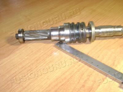

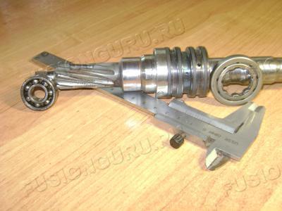

Шариковый - по валу 10, наружа 26, толщина 8 мм.. Верхний роликовый - по валу 20,5 наружа - 38,6, толщина 6,8 мм.. средний игольчатый по валу 25,4, остальные "не извлек".
Саш, наврал - средний не в масле, только верхний. Позырь под пыльниками тяг ржавчина есть? Если нет, то скорее всего подтяжка гайки со стороны роликового ( то есть подшипники в норме).

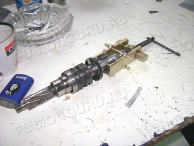

Дмитрий_63,greykul, я тут репу почесал... вместо "пердячего пара" разорились бы еще на 200 рублей, купив съемник, с профильной трубы 20Х40 - 3 мм., нарезали б скобок ( штуки четыре) , в гайке или шайбе с внутренним диаметром под поперечный вал, вырезать сектор по ширине скоб, надев на вал в ее прорезь и под "кость" сальника поочередно вставляем скобы с проворотом резанной гайки-шайбы и снимем всю эту канитель съемником, как на эскизе:
Дело в том, что прикладывая усилие в одной части "кости" мы изменяем геометрию "кости" в посадке, мало того что надо преодолеть трение посадки, еще и надо преодолеть трение от перекоса "кости. А съемником мы не создаем диаметрального перекоса.
