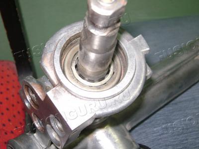

#464 Сообщение timoha-07 » 26 апр 2015, 18:46
Глубина от края дюраляки до самого подшипника 10 мм. (сравни толщину самого сальника).
Вот вид "чисто" на подшипник:

Так для "близира" кроме глубины до подшипника, видна посадка под стопорное. Ковыряй стараясь меньше сорить на подшипник. Грязь там не полезна вообще. Новый сальник одевая на вал, подмотай поверх вала хотя бы полиэтилен, чтоб не попортить воротник новому и не выскочила чтоб с него пружина. Удачи!

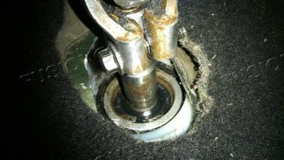

#474 Сообщение Дмитрий_63 » 27 апр 2015, 22:10
Все получилось вытащить сальник,спасибо timoha-07,что помог отсечь сомнения.Завтра посажу на место новый сальник и все подробно напишу.Тяжело выходил зараза.
Добавлено спустя 9 минут 8 секунд:
фото
Педаль газа снимать потребуется ломик и отвертка крепкая с молотком.
А полы вскрывать и все чистить отмывать от жидкости она очень едкая и пары вредны.

Для того чтоб снять сальник внутри салона для начала зафиксировать руль с колесами в прямом положении и поставить на ключ. Потом снять педаль газа 3 гайки на 10 ключ отсоединив штекер от педали и убрать ее в сторону чтоб не мешала. После этого нужно ключом на 10 открутить кардан от вала рейки и отсоединить его. Далее потребуются щипцы прямые для снятия стопорных колец загнутые щипцы у меня не подлезли. А потом самая главная пляска с вытаскиванием сальника. Нужно взять ломик маленький отвертку плоскую сделав рычаг из этого постукивать молотком потому что если просто вытягивать отверткой не хватит сил нужно выбивать с места. Ну мне пришлось помучиться чтоб вытащить его. После того как удастся вытащить протираем место посадки сальника от грязи. Закладываем новый сальник сверху него кладем шайбу диаметром чуть меньше самого сальника чтоб она проходила через вал и площадь шайбы соответствовала площади сальника , то есть чтобы был равномерный удар сверху по сальнику, а по верх шайбы трубку с диаметром чуть больше вала чтоб свободно ходила. Постукивая молотком по трубке засаживаем сальник на посадочное место до тех пор пока не появиться углубление для стопорного кольца и сам манжет не обнимет вал рейки. Ну и в конце ставим стопорное кольцо соединяем кардан с рейкой. Собираем все в обратном порядке. Фото приложу завтра со всеми инструментами забыл по фоткать времени мало после работы.
Добавлено спустя 4 минуты 28 секунд:
конечный результат
