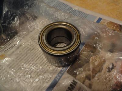

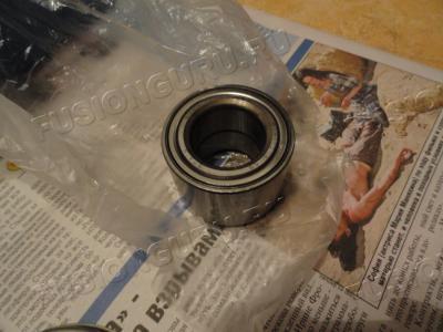

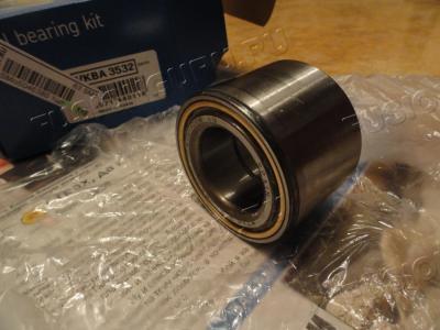

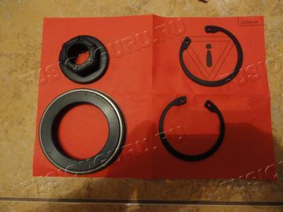

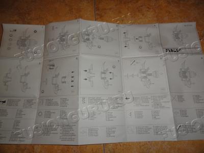

#52 Сообщение MakPol » 28 мар 2016, 12:25
vdv77 писал(а):Получил сегодня подшипник - выкладываю фотки нового комплекта SKF VKBA 3532
Инструкция:
Красная бумажка:
1сторона подшипника
2 сторона подшипника
Вид сбоку
Колечки
Если честно - черную полоску на подшипнике я не увидел. Как ориентировать подшипник смотрел по красной бумажке, понять не подготовленным умом тяжко, но можно. Завтра в сервис поеду, меняют пусть.
Также получил SKF VKBA 3532, инструкции внутри не было, только красная бумажка. Попытался понять что пытаются сказать и как понял, там указано куда какая сторона подшипника должна смотреть.
С одной стороны я четко вижу надписи, вполне логично что после того как подшипник будет запресован/забит в барабан эта надпись должна быть видна, для удобства понять какую деталь купить при дальнейшей замене/заменах. Но как я понимаю изображение говорит об обратном.
На рисунке показана правая сторона а я менять собираюсь слева. Получается подшипник переворачиваю на 180, ну или изображение зеркально отображаю.
Также проскочила мысль, что этими рисунками хотят показать, чтобы направление вращения подшипника вперед было при определенной запресовке.
Где-то еще я вычитал, что сторона установки должна соблюдаться, чтобы работал датчик ABS но тут мне непонятно, ведь кольцо магнитное это совсем другой элемент и одевается уже потом.
В общем, если разобрались в логике, которую пытаются донести разработчики - пожалуйста подскажите. Ну и расскажите как ставили сами и какие последствия.
Заранее большое спасибо!

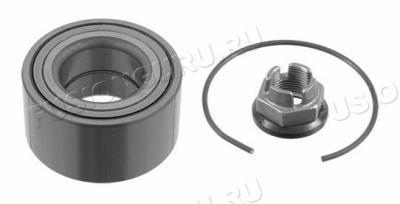

День добрый! Вопрос не совсем по теме, но близко. После снятия тормозного барабана родная наборная ступичная гайка ушла в утиль (моя вина, надо было со ступицей снимать, как умные люди советуют :( , а я как в руководстве делал. Теперь умнее буду. ). В магазине продали корончатую, говорят все такую ставят. Вопрос: такого типа гайка как-то контрится или нет необходимости? Под шпильку отверстия нет, и кернить некуда. Гайка, как на рисунке. Есть предположение, что разрезанная часть на конус сделана, но сам не промерял.
Сообщения: 42201
Re: Замена заднего ступичного подшипника
#57 Сообщение *Casper* » 25 июл 2016, 11:39
Купи нормальную гайку наборную.
Снимать со ступицей нет необходимости, так как для снятия подшипника и его замены, надо все равно разбирать ступицу.
