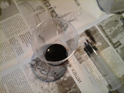

Вчера менял жидкость ГУР (пробег 61 тыс.км). За почти 8 лет заводская жижа выглядела так
Но ни с ГУРом, ни с подвеской никаких проблем не было.
Помыл бачок. Залил Motorcraft XT10Q-LVC
И вот когда я во время замены жидкости стал руками поворачивать вывешенные колёса, то от правой стойки появился какой-то скрежет (в том диапазоне, когда колесо уже "не прямо" но и "не до упора вывернуто"). Сейчас этого звука нет, но при рулёжке бывает вибрация на руле на половине выверта (примерно посередине между "прямо" и "полностью вывернуто"). Надеюсь, понятно написал. Что это может быть?
Проехал около 30 км. Жидкость ГУРа в уровне, не уходит, не пенится. Звуков нет.
