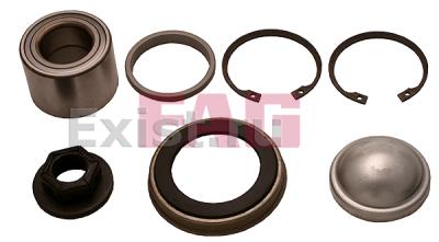

у меня бяда шумит задний. в офисе в наличии есть такой (FAG 713 6780 30)стоит брать?

#37 Сообщение timoha-07 » 10 июн 2015, 10:09
Puwistiy писал(а):стоит брать?
Прочёл в другой теме, что жалуешься, мол ни кто не говорит за то : брать или нет. :)
Бери, этот бренд раньше конвеерным поставщиком был ( сейчас не знаю), но новый подшипник всяко лучше того что на твоем видео.

#39 Сообщение Puwistiy » 02 июл 2015, 13:49
Собственно взял подшипник и катался со мной он и на вселуг и во владимирскую губернию да и на работу несколько раз. Появилось время и решил хоть глазком глянуть что там да как. А то сервисы по близости заняты, а перепресовать пожалуйста подходи. В итоге полез, а снять не могу. Подошел сосед и сказал что у него есть съёмник. В общем кончилось тем что сами сняли и поменяли без всяких там прессов. Остались детали по номерами 2 и 3 что на фото выше. Теперь ежу и тишина. Денег только на чай потратил пока меняли.
