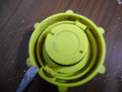

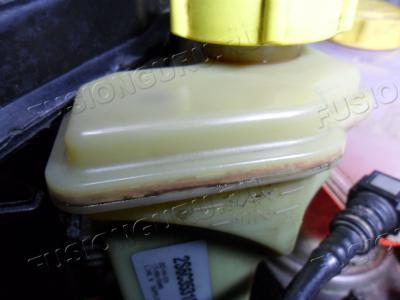

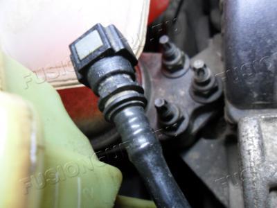

#29 Сообщение Santila » 03 мар 2016, 18:21
Сделал фото.
Фото бачка. Кромка где спаян бачёк имеет внутренний подтёк масла в место сочления корпуса основного и верхнего.
Фото где видно, что масло попадало на метал. Это 100% не антифриз. Раньше там было всё сухо, под баком антифриза.
И пробка бочка ГУР, отвёрткой указал каплю на крышке.
Что характерно, сегодня на авто не ездил и вчера ничего не вытирал с бачка ГУР. Открутил крышку и вот такое увидел.
Ну и на фото видно подтёк масла на горловине бачка.
Наверно баку хана? Или что то иное? Масло даже на трубку попадало, та что из днища бака выходит. Так как трубка чуть-чуть в лёгком налёте масла. Видать стекало как то оно.
