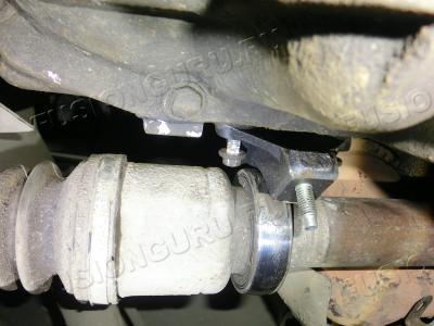

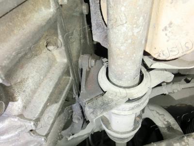

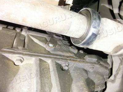

Необходимо по меньшей мере 2 ключа накидных (головки и вороток не пойдут). Ключи на 10 и 13. Рожковые тоже не очень - потому, что болты крепко сидят. Все крепится на трех болтах. Также мне пригодился вороток и головка на 13, чтобы открутить скобу.
Откручиваем скобу, снимаем тепловой экран и отводим в сторону к коробке.
Далее ослабляем 2 нижних болта опоры.
Верхний болт опоры ключом на 13, желательно длинный поискать, я скрестил 13 и 14. Откручиваем верхний болт.

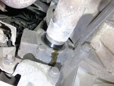

Теперь чтобы открутить правый болт опоры, мне пришлось немного вынуть вал из коробки, а также повернуть колесо так, чтобы выемка в триподе попала на болт, тогда этот болт можно вынуть, иначе трипод мешает.
Теперь чтобы снять кронштейн, надо вал вниз и назад поджать (отодвинуть подшипник от кронштейна). Сдвинуть кронштейн вправо и наклонив, протащить через подшипник. Это не фотал, потому, что матерился в этот момент и руки были заняты. Но на месте станет понятно. Чуть правее крепления есть небольшая выемка в движке, она позволит наклонить кронштейн. Вниз его уже вынул за валом.
Операцию нужно проводить быстро. тк из коробки стало сочиться масло. Хотя много не вытекло. Всего 3-4 капли.
Обратно новый кронштейн запихивал тем же маршрутом.
Вот как-то так.

Да, правый вал просто вынимается (без фанатизма, а то вырвешь и гудбай масло). Аккуратно, потихоньку. Держится исключительно на подшипнике.

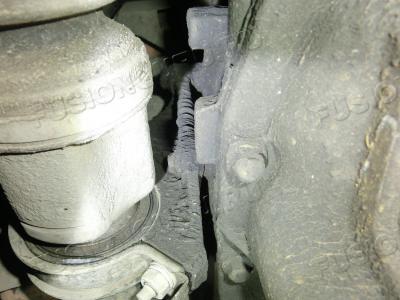

Добрался до гаража. Жену за руль, сам под машину. Она газует, я шевелю подшибник с валом и слушаю. Снизу по звуку ничего непонятно. Надо было как-то из салона послушать, жалко жена в яму не полезла. Хотел снять скобу, но верхнюю гайку не смог открутить. Ключ не подлазил зараза. Сам вал ходит немного в горизонтальной плоскости примерно на 2-3 мм. В вертекальной 1 мм.
