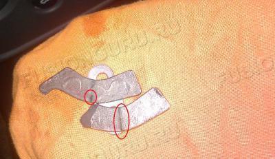

Всем большой привет! Принимайте новобранца. у и сразу попрошу помощи...
С пол-года назад завыл ГУР на пробеге в 50к.
Насос заменил на днях. Веретенку залил новую mercon 5, систему промывал.
Сейчас, с новым насосом, появилась такая проблема: первые 30с-2мин при пуске и прогреве машины имеется некий глухой "скрежет" насоса, будто работает на сухую. При повторном пуске двигателя после прогрева или в течении дня, если машина простаивала не более часа, скрежета не наблюдается. Подсоса воздуха в системе нет. Пока разбирался откуда может быть такой звук, обнаружил в бачке металлическую пыль/стружку. Пришла идея произвести повторную замену веретенки и поставить (хотя бы временно) бачок гур от волги, тот что с фильтром внутри. Так вот, в связи с подготовкой к установке бачка, может кто-нибудь подсказать диаметры быстросъемных соединений?
Просто резать штатные трубки не хочу, хочу что-бы всё было восстановимо.

Насчет стружки - есть подозрение, что плохо промылась система после замены насоса. В родном старом насосе на эипсе есть выработка -по ней лопасти и гудели, сами лопасти так же имеют небольшой износ на 1 сторону, передняя и задняя внутренние крышки имеют выработку грубиной от 0,1мм до 0,2мм при этом насос не имеет люфтов(кроме "правильного" аксиального), сальник не потел.

А фигли картинки такие шпионские?magnoz писал(а):А о удалении из системы стружки: собственно с этим я и обратился за помощью
А раз "сам с усами", то проще интегрировать волговский можно; отстегиваешь бачок с хвостами от насоса(со стальной+гофро трубкой) и от резинового шланга со штуцером вместе что на фоте. Прилаживаешь два маслостойких шланга к волговскому бачку - к насосу внутренний Ф18 мм., вниз к тонкому - обратке внутренний Ф10 мм. и ерш к нему. Дел - то. Хотя топливный от дизеля должен сработать, площадь поверхности большая, и ты же не будешь до самих морозов стружку собирать, масло чуть гуще густой (на морозе) соляры, а фильтр учитывает парафины твердые на холоде.
