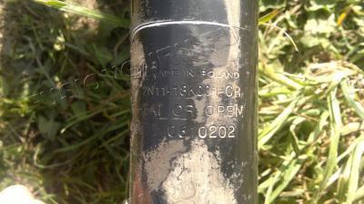

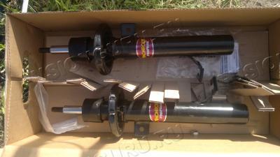

Заказал другой парный комплект Monroe E4745. Выглядят на 99% как оригинал, только чаша немного другая. Все уши приварены и приклепаны в полной идентичности с оригиналом. В отличие от TRW.

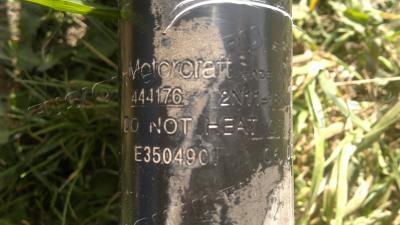

От оригинального аморта отодрал наклейку. Там просматриваются несколько разных циферок.
По коду 444176 пробивается Kayaba масляный амортизатор. Цена очень вкусная. Кто-нибудь сможет пояснить по этому поводу? Нам он подходит?

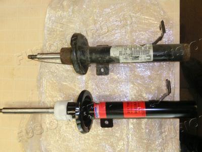

ну что камрады....мои родные передние отбегали 156 000 км.... правый работает на 50%, левый получше (но явно с подклиниванием)
Заказал:
SACHS 311 705 Стойка амортизационная газовая, передняя правая "Advantage"
SACHS 311 706 Стойка амортизационная газовая, передняя левая "Advantage"
SACHS 801 044 Подшипник опоры амортизатора 2 шт.
SACHS 802 329 Опора стойки амортизатора 2 шт.
SACHS 900 146 Комплект установочный амортизатора подвески.
Хотел заказать сразу SACHS 802 472 ремкомплект опоры амортизационной стойки - не было в наличии 2-х штук.

izon писал(а):SACHS 311 705 Стойка амортизационная газовая, передняя правая "Advantage"
Ха, мои тебе. Заказывай еще и пружины 998 129 под них.
А так, если без пружин, то заказал такой же комплект, как и я. Стойки пришли и вот нате будьте - они другие.

Mettler, Монро - есть .. не очень, если зимой не рысачить - года на два ( ок 80 тКм).
Шеф, по картинкам вроде нормуль, на "глаз" фиг поймешь разницу посадки ( диаметра) под пружины.

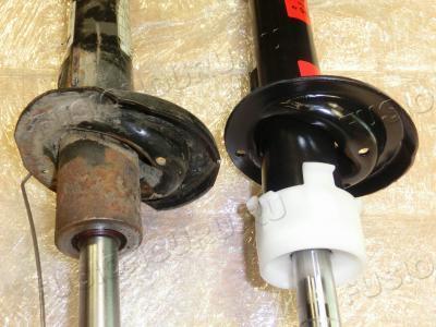

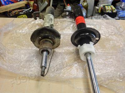

timoha-07 писал(а):Шеф, по картинкам вроде нормуль, на "глаз" фиг поймешь разницу посадки ( диаметра) под пружины.
Родная овальная снизу, а эти круглые. Будет стоять криво пружина, есть риск быстрой поломки нижнего кольца. В общем, подвеска не повод для проверки здоровья.

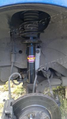

И монро и ТRW тоже круглые. Пружина встала вроде нормально. Алюминиевая прокладка плохо встает.
