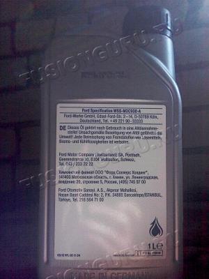

Вот и у меня появилась аналогичная проблема - несколько дней назад зашумел ГУР. Жижи оказалось на сантиметр-два ниже минимума, но с таким количеством и покупал год назад. Засуетился, пока решил долить (фьюж конца 2007-го, сейчас пробег 82 000), на днях думаю заменить жидкость. Так вот о чем я. Долил я вот что - Motorcraft Mercon LV (Motorcraft XT-10-QLVC). Инфы в инете много разрозненной, сейчас вот сижу и думаю - не перепутал ли чего я, хотя спецификации, вроде, соответствует - WSS M2C 938-A, да и цвет красный, и ценник 355 за литр (против фордового за 1300 руб у ОД)? Шуметь стал меньше, дерганий не замечено было - ни до, ни после.
PS. Не пинайте сильно, если вопрос глупый - читал много и внимательно, но уже голова кругом от такого количества инфы. Как понял, ГУР - это больная тема для ФФн.
Aleas
Сообщения: 107
Полное имя: Aleas
Год выпуска: 2015
Откуда: Липецк
Re: Как правильно заменить жидкость в ГУРе?
#130 Сообщение Aleas » 04 июл 2013, 13:44
makarena писал(а):Долил я вот что - Motorcraft Mercon LV (Motorcraft XT-10-QLVC). Инфы в инете много разрозненной, сейчас вот сижу и думаю - не перепутал ли чего я, хотя спецификации, вроде, соответствует - WSS M2C 938-A, да и цвет красный, и ценник 355 за литр (против фордового за 1300 руб у ОД)? Шуметь стал меньше, дерганий не замечено было - ни до, ни после.
Если спецификации соответствует, значит все нормально)))

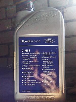

Сегодня тоже заменил жидкость ГУР, залил оригинальную:

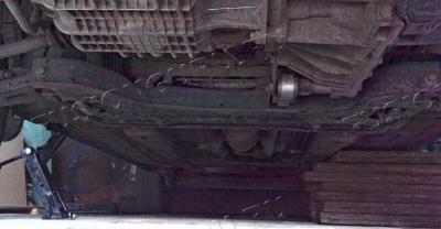

Сначала вывесил колеса, попробовал их повернуть руками - двигались очень туго издавая ужасные скрипы где-то в районе опорных подшипников. На ходу рулевая работает тихо, без скрипов. Видимо при вывешивании что-то перекашивается...

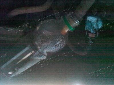

После слива жидкости из бачка, заглушил трубку пробкой из полиэтиленового пакетика (первое, что подвернулось под руку). Трубку слива жидкости с рейки опустил в бутылочку:
Долил жидкости до максимума, вращал руль от упора до упора. За два полных прохода жидкость из бачка уходила почти до дна. Доливал следующую порцию жидкости и опять крутил руль. Далее предстояло самое сложное: быстро выдернуть пробку из обратки и одеть быстросъем. Немного жидкости конечно пролилось, добавил в бачок свежей до максимума. Завел двигатель, жидкость в бачке вспенилась (вышел воздух из обратной трубки). Заглушил, подлил еще жидкости. Попробовал проехаться - ГУР работал нормально, впрочем как и до замены (пробег 57ткм).
