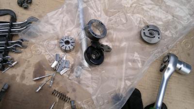

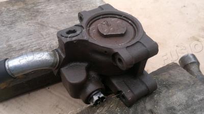

Прислал мне один добрый Человек БУ насос на запчасти. Свой насос разобрал, всё помыл в бензине, собрал и поставил обратно. Насос работает отлично. Даже сразу после покупки насос так не работал, как сейчас (покупал БУ авто).
Рабочий процесс. Комплектующие насоса сохнут после мытья в бензине.
Собранный насос. Видно маленькую дырочку, через которую выбивается стопорное кольцо крышки.

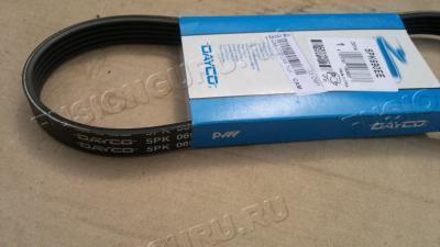

Поставил вот такой ремень (старый срезал после ДТП, чтоб насос в сухую не работал). 5PK690EE
